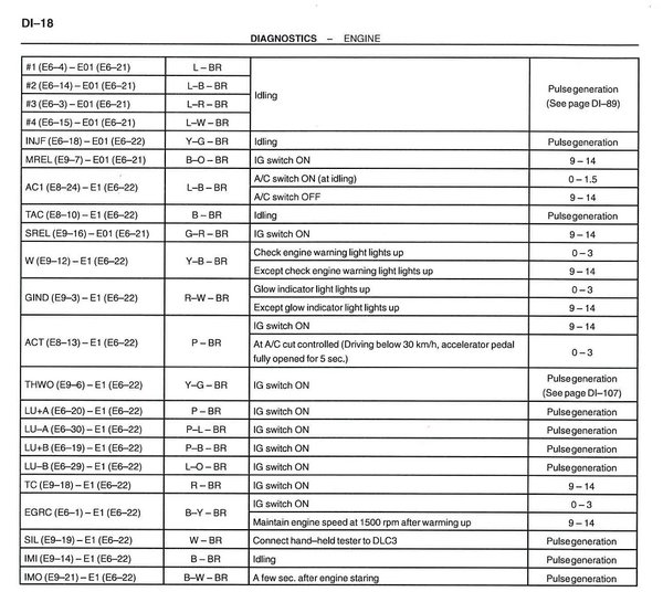

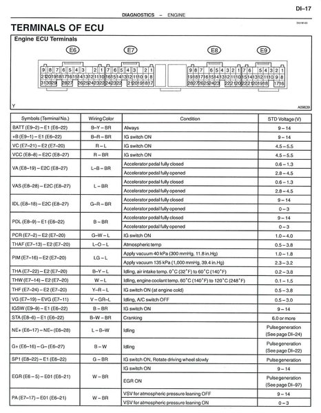

Нужна распиновка ЭБУ Авенсис 2000г дв 1CDFTV
 Заголовок сообщения: Re: Распиновка ЭБУ
СообщениеДобавлено: Сб апр 09, 2016 10:58 am
Сообщения: 135
Откуда: Белгород, 31
Посмотри на прикрепленных файлах: страницы DI-17 - DI-18.
Есть ещё с Короллы Версо с таким же мотором (там на русском языке), но пока не довелось сравнить...
DI-18.jpg [ 291.96 KiB | Просмотров: 5516 ]
