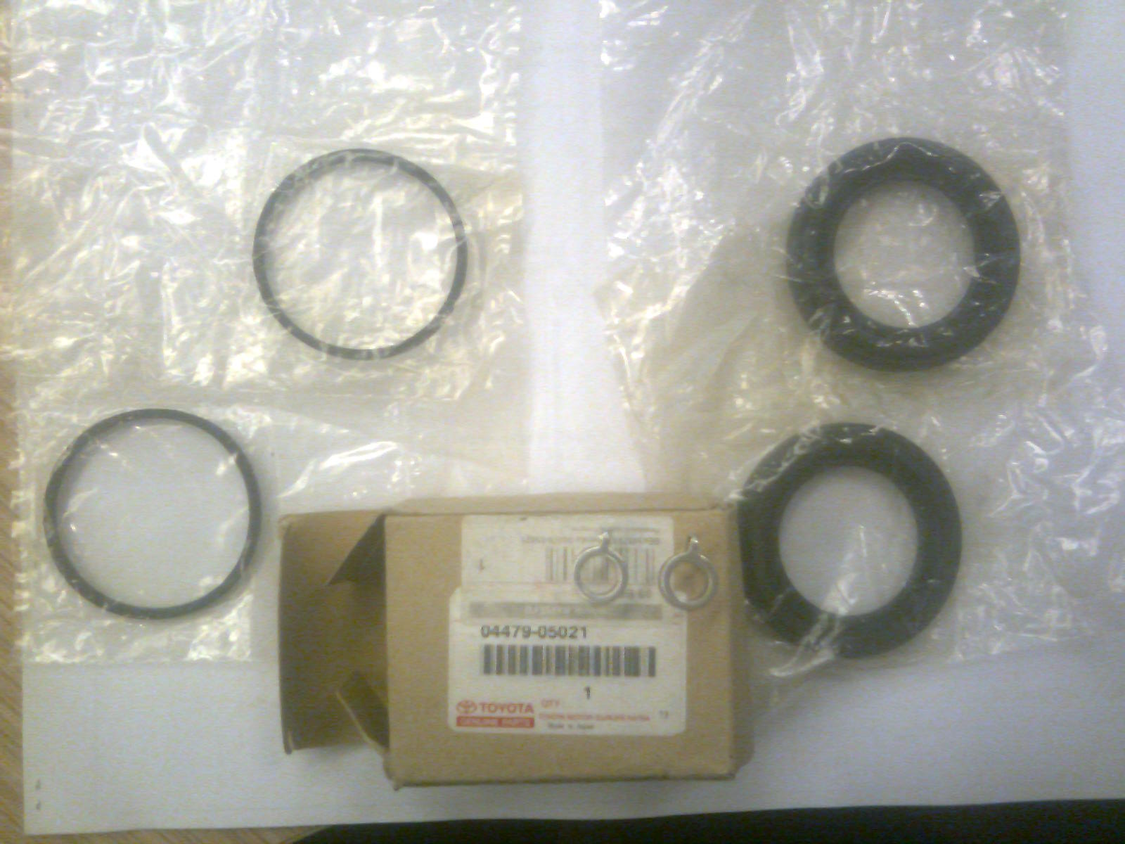

День добрый!
Лежит ремкомплект с бородатых времён в запечатанных пакетах, предлагал в Барахолке.
Если нужен - спишемся; пиши в личку.

у тебя с двухпоршенвого суппорта, там диаметр поршня меньше((
Мои суппорта двухпоршневые - это точно, а данный наборчик был приобретён недальновидным менеджером и валяется теперь без дела и он для однопоршневых суппортов.
