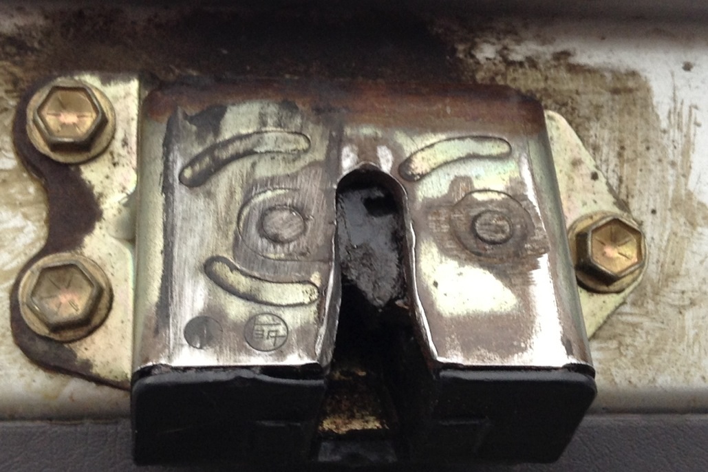

и ничего не задевает? есть фото?
 Заголовок сообщения: Re: Не светит свет при открытии задней двери универсала
СообщениеДобавлено: Вт фев 25, 2014 9:19 am
Сообщения: 77
Откуда: Гатчина 47
Ну у меня задевает корма битая
image.jpg [ 200.18 KiB | Просмотров: 11467 ]
