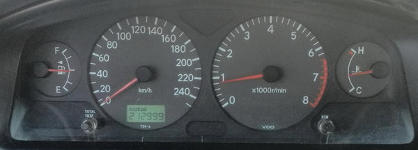

да, похоже в милях измеряет. 10 км проехал, одометр 6,2 показал.
теперь интересно он всегда так считал, или меняли, у меня пробег тогда ё-маё.
менять датчик или приборную панель поможет?
