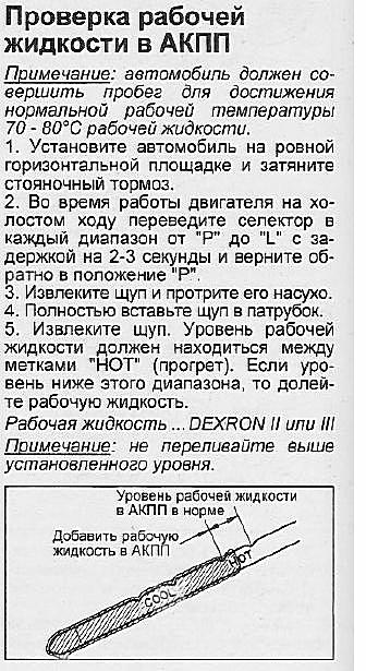

Доброе время суток уважаемые любители AVENSIS. Кто сталкивался с этим , помогите с ответом. Поменял масло и фильтр в АКПП. Уровень после полного прогрева на заведённом . Ночь машина стояла, утром не заводя проверяю, уровень. А вот если машина постоит более одной ночи , проверяю не заводя и не прогревая , уровень больше положенного. Что скажите? что делать?
 Заголовок сообщения: Re: АКПП
СообщениеДобавлено: Вт мар 15, 2016 8:29 pm
Успокойся! Книга тебе нужна - там все ходы записаны, правда не всегда правильно. Но для АКПП порядок такой
ate.JPG [ 71.85 KiB | Просмотров: 5009 ]
На заглушенной холодной автомобили не работает масляный насос и уровень жидкости выше меток на щупе. Непосредственно после заводки - между метками "COOL".
