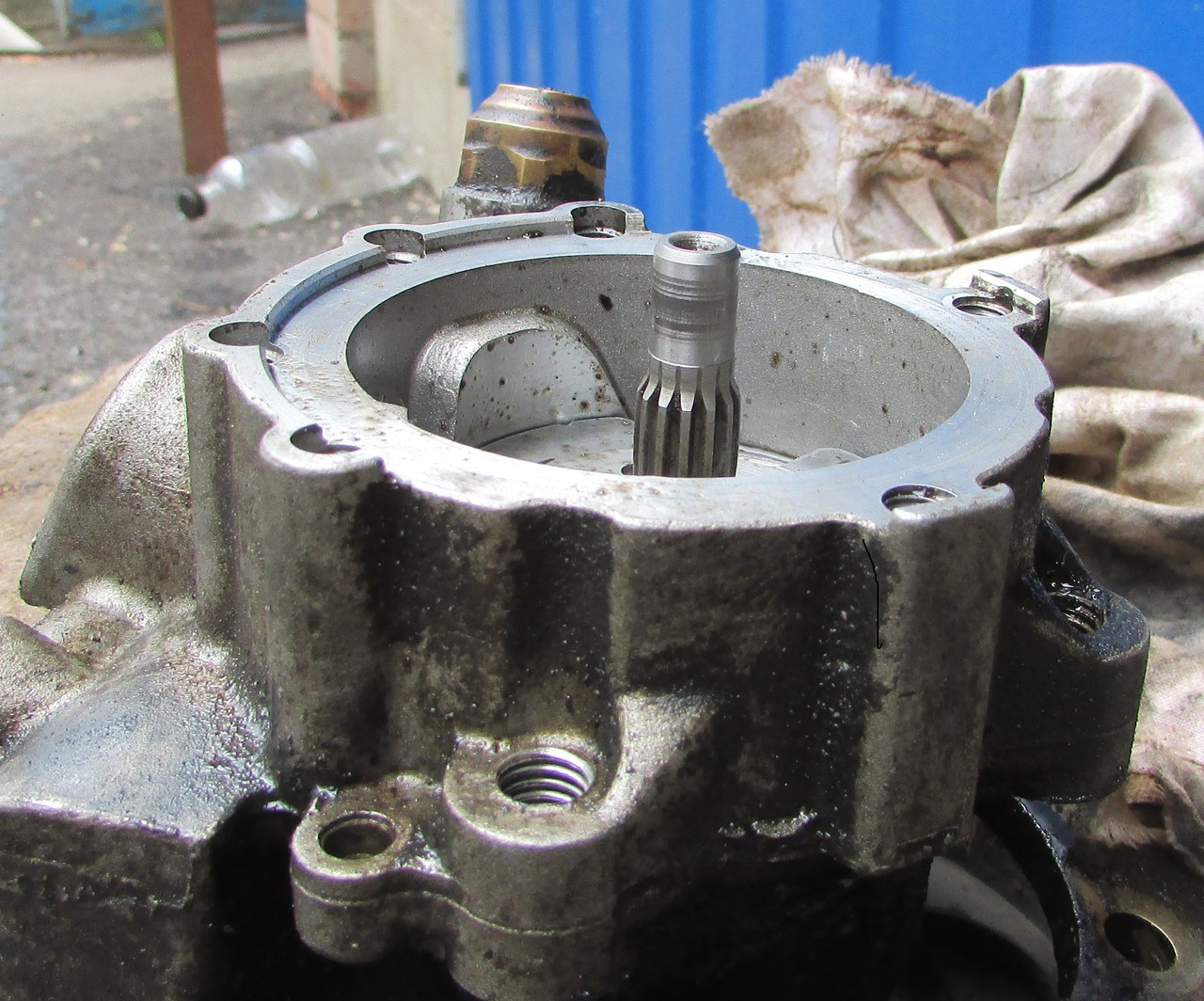

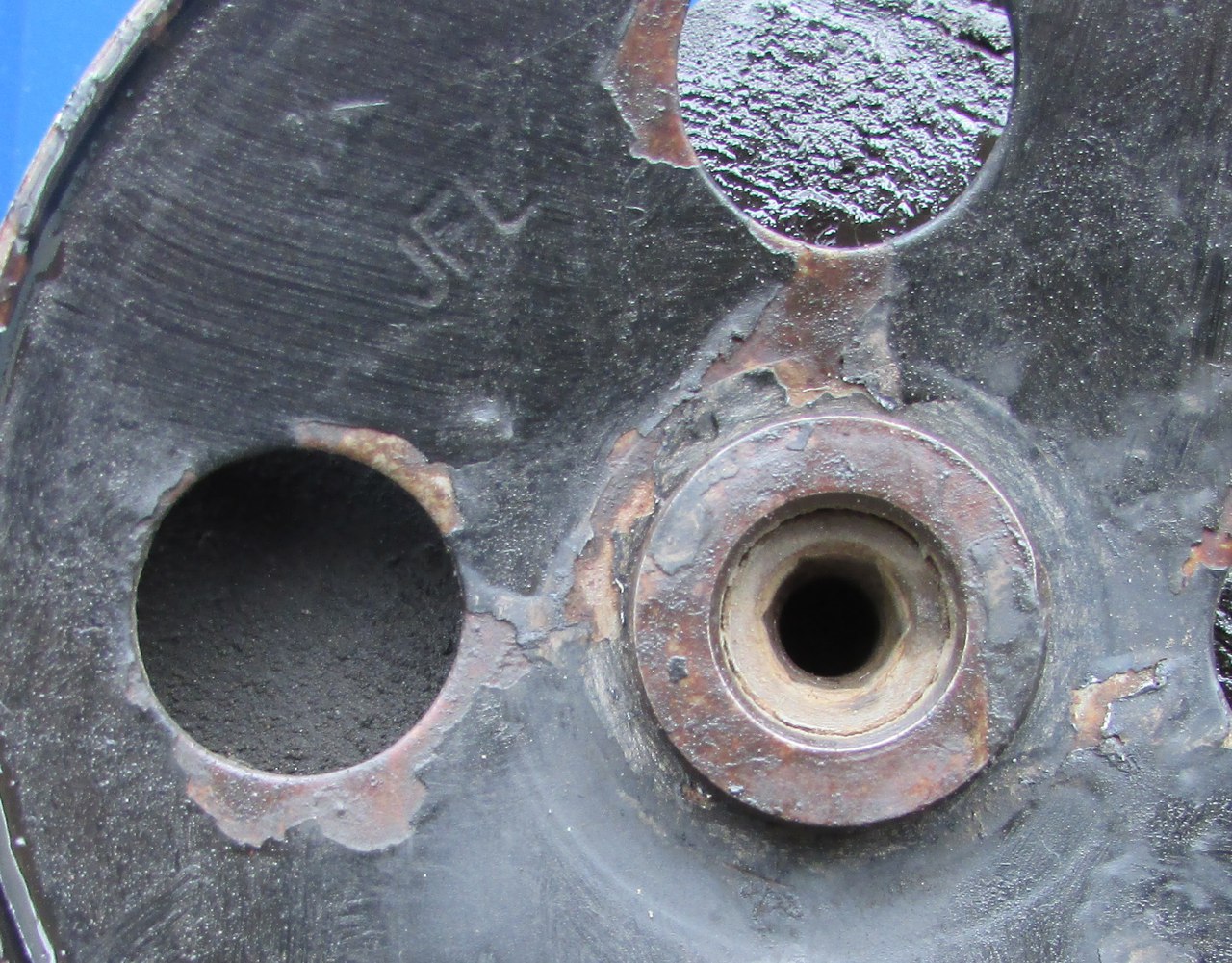

Здравствуйте счастливые обладатели Авенсисов. Извините, что редко захожу на форум, но вот опять прошу у вас помощи. Поехал в отпуск и в первый же день путешествия завыл насос ГУР. Он и раньше потихоньку подвывал, но не критично, а сейчас своим воем распугал всех жителей мотеля. При повороте руля вой усиливается. Протечек по рейке и в других местах нет. Уровень на уровне и система не завоздушена. Бачок квадратный. Снял ремень и потихоньку доехал до места назначения. Снял и разобрал насос, только шкив ни с места. Но меня терзают смутные сомнения, что трындец пришел не только подшипникам, но и валу, исходя из просмотра фотографий. Что посоветуете, уважаемые друзья? :oops:
