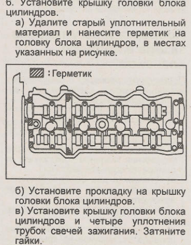

-Diesel- писал(а):
ну блин она же новий оригинал
По букварю и под новый оригинал головка в указанных местах мажется герметиком.

обезжирь плоскости и прокладку перед установкой
и дай герметику высохнуть пару часов
