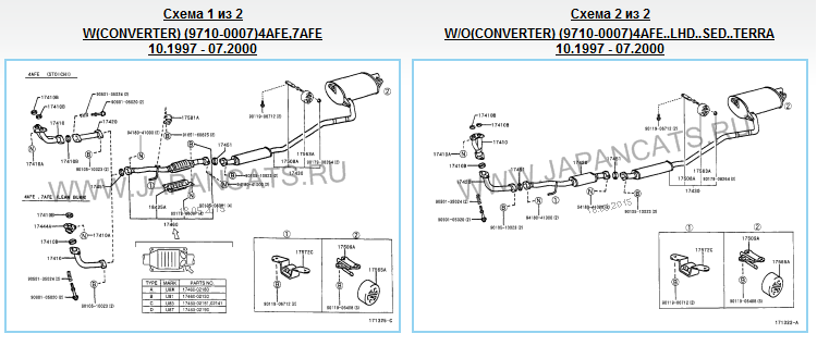

Всем добра. Машина не тянет. жму на педаль газа, а такое ощущение что кто то за корму держит. В итоге поговорив с мастерами на сто. пришли к выводу что может катализатор забит. Но поскольку точно хз где он расположен мастера сказали ты узнай может кто уже делал такое на форуме, а там видно будет. В итоге на схеме не могу понять где стоит катализатор.
Были предложения выкрутить лямбду и посмотреть как измениться тяга.
В итоге где расположен катализатор и как выкрутить лямбду(с верху хрен подберешься. с низу?)
И искал по форуму и так в нете выбивать кат или нет? С нашем бензом многие говорит что дохнут к такому возрасту

с катализатором - схема левая.
не факт что у вас есть кат:) судя по представленным схемам.

Так уж и быть расскажу про кат)) Его у меня нет. Вернее конструкцией предусмотрен, но был когда то до меня вырезал. За место него вставлен банка толи от резонатора толи еще от чего. В этой банке стоит сужение для создания равномерного давления на выпуске. Так что в моем случае теория с забитым катом не подтвердилась.
