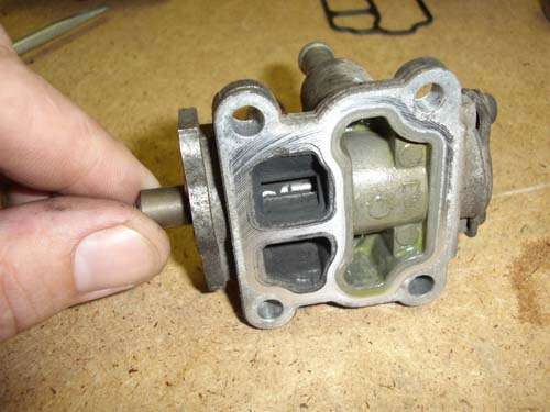

Главный гемор-клапан ХХ.Из-за нагара плохо двигается ось заслонки.А при снятии можно сбить настройку,нужно всё делать аккуратно.Я после чистки не особо почувствовал разницу-обороты плавают впределах 850-870.

Сообщения: 1237
Осциллографом 850-870 оборотов мерили?

Болтается стрелка тахометра,опять же слышно по звуку работы двигателя,ну и по вибрации в салоне-будь она не ладна.

Стоит присмотреться к датчику температуры двигателя или же не качественной сборки Д.З.
 Заголовок сообщения: Re: Проблемы с холостыми оборотами
СообщениеДобавлено: Вт дек 06, 2011 4:40 pm
Сообщения: 899
Скорее всего некачественная промывка. Клапан надо снять, с него снять магнит и все промыть. Чтобы шток свободно вращался. Смазать либо силиконовой смазкой, либо веретенкой без фанатизма.
