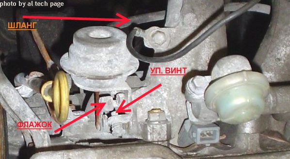

привод ЛБ.jpg [ 45.42 KiB | Просмотров: 14724 ]
Здесь стрелками отметил вещи, о которых писал выше.
Можно еще так попробовать: Снять шланг с привода, одеть вместо него другой, подходящей длины и ртом попробовать создать в камере разрежение. В принципе, будет понятно, герметична ли камера.

Юра,на рисунке кстати тоже флажок не у винта,как у меня на холодную.
