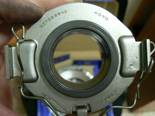

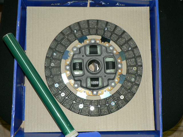

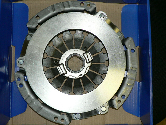

Получил комплект ASIN KT-229. Визуально качество изготовления очень понравилось. Выжимной KOYO (Япония). В качестве оправки для диска сцепления изумительно подошёл фотобарабан от неисправного лазерного картриджа Panasonic. Осталось только поставить на машину и попробовать в поездке.

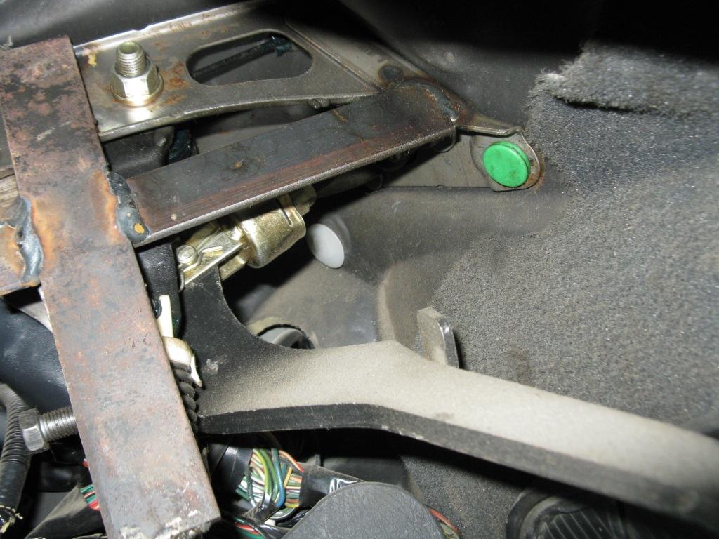

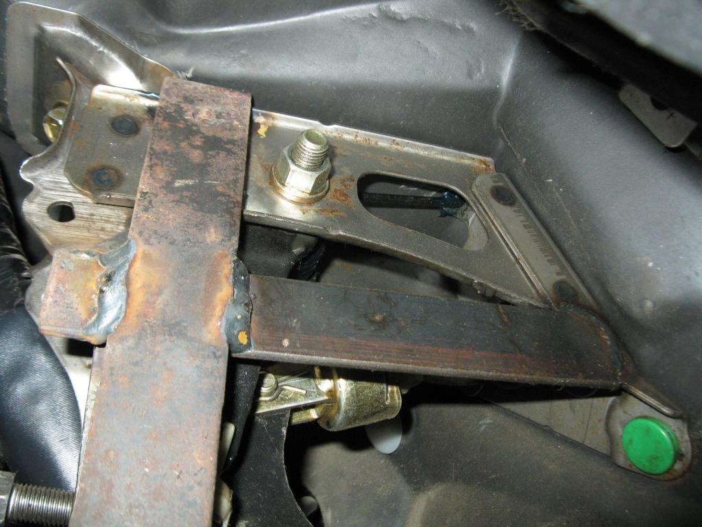

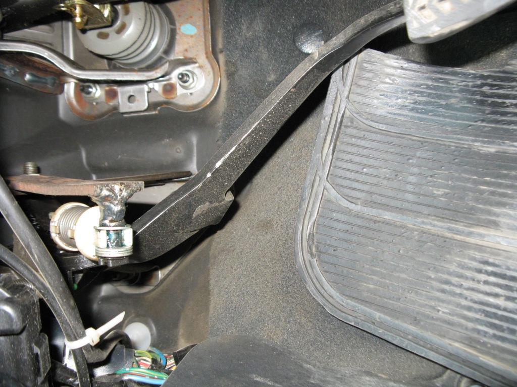

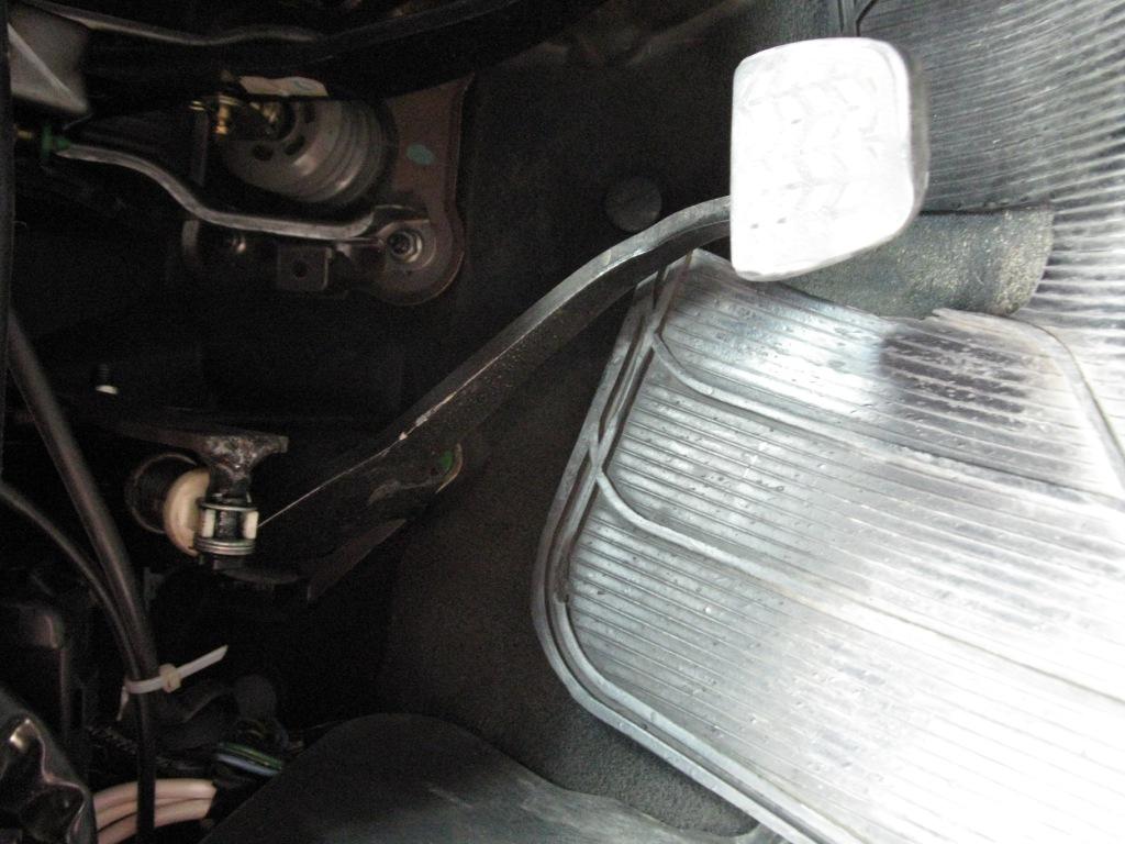

Возможно, на твоей машине долго поездили с буксующим сцеплением (когда оно уже износилось и начало пробуксовывать), либо стиль водителя был такой, что сцепление заставляли много пробуксовывать (и при трогании с места и при переключениях). А при нормальной эксплуатации маховик редко сильно изнашивается, даже на больших пробегах.
Наконец-то получилось вставить фотографии с усилителем сцепления, правда с удобного ракурса снять не удается, поэтому интересующимся придется разбираться так. Видны приваренные 2 пластины, на одной из которых закреплена ось - для опоры одного из концов пружины. Второй конец закреплен на рычажке, приваренном к оси вращения педали и поворачивается вместе с ней при нажатии на педаль. Пружина при этом начинает разжиматься, помогай нажимать педаль сцепления.

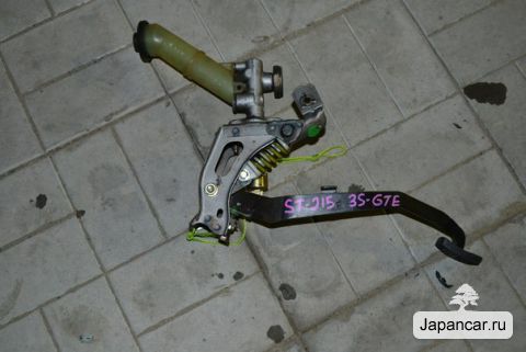

Для лучшего понимания, выкладываю фото аналогичного механизма с 3S-GTE.
