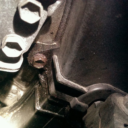

Всем доброго времени суток! Не пойму, откуда потные подтёки маслянные? Выкладываю фото, это крышка ремня ГРМ, откуда там масло?Какой-то сальник навернулся что-ли? Заранее всем спасибо.

Так не поймёшь, т.к. масло может разбрызгивать ремнём. Снимай как минимум верхнюю крышку и смотри изнутри. А возможно и нижнюю придётся снять. Вариантов не много: маслонасос, сальник коленвала, сальник распредвала.

Сальник распредвала 90311-35022 или 90311-35040.Какой правильный?

Разбирай узел, запасайся всеми сальниками и ремнем ГРМ заодно. Ибо даже если заменишь текущие сальники, масло на грм увеличивает вероятность его разрыва.

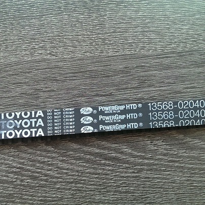

Ремень ГРМ приобрёл: оригинал, должен быть 13568-09030, но пришёл 13568-02040 фирмы Gates, менеджер уверяет, что это и есть оригинал.Кто-нибудь ставил оригинал? что можете сказать, разводит манагер или говорит правду? И ролик натяжителя: Оригинал 13505-02030, а пришёл 13505-15050.Народ что можете сказать?Может, кто подскажет номера сальников каленвала и распредвала, для моей машины, буду благодарен.

Про ролик да выдает замену все Ок... Первый старый артикул - второй анагол
А вот ремень как то не поддается(((

aspire98
не забудь еще
11193-76020 4 Прокладки свечного колодца
90210-06010 4 Шайбы крепления крышки клапанной
90311-35040 1 Сальник распредвала передний
11213-02070 1 Прокладка клапанной крышки
90311-32020 1 Сальник коленвала передний "П"
ГРМ где-то писали что под оригиналом приходит Митсубоши. Я его и заказывал. Гейтс вроде тоже ничо-так.
Да врет манагер: Оригинальный ремень, так и остался 13568-09030 от Тойота Митсубоши, а он хочет под видом оригинала всучить Gates :devil: нехороший человек. Цена у оригинала и Gates разная: почти в три раза.

Спасибо Духless :) Вот только я нашёл сальник распредвала 90311-35022, а ты пишешь 90311-35040 или опять у меня старый номер выдаёт.
