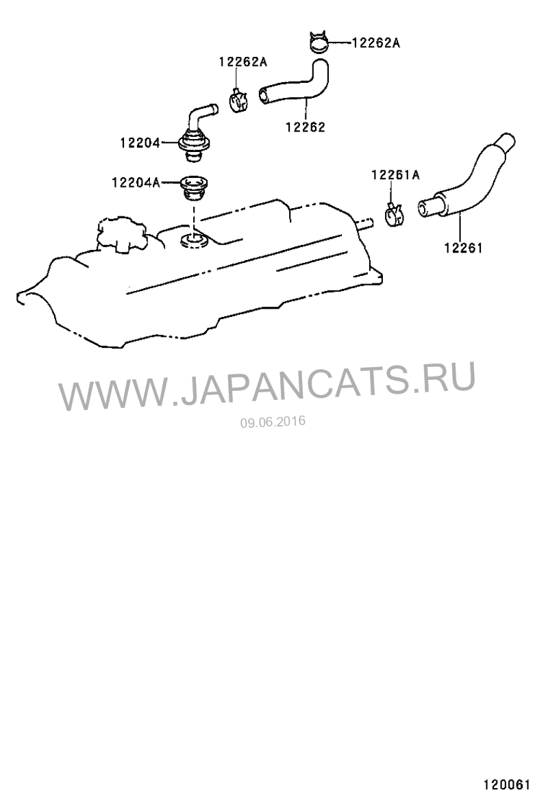

Интересная у меня картина - из шланга (1), который соединяет клапан со впускным коллектором потрескан, постоянно потеет (уже года 2 как) - руки не доходили разобраться. Сейчас руки дошли, и обнаружилось, что шланга (2), который соединяет крышку и пространство перед заслонкой, попросту нет :o :o :o
Шланг (1) под замену, клапан чистить и ставить шланг (2) - это понятно. Не понятно, как это всё в таком виде работало? :eek:
Чем потеет шланг (1), я так и не понял. Что-то жиже, чем масло, но плотнее, чем бензин. ???
Чем чревато отсутствие шланга (2)???
Объясните, пожалуйста, если кто-то разбирался в этой теме.

Можно шланги ставить "неоригинальные"? Шланг (1) я так понял - просто шланг, во втором должна быть дросселирующая хреновина.
Avensis 1999, 3S-FE 2.0mt синий
 Заголовок сообщения: Re: Система вентиляции картера (Дорестайл). Причина масложёра...
СообщениеДобавлено: Чт июн 09, 2016 8:32 pm
Оба обычных шланга. клапан стоит в крышке (пластиковый)

Во всем разобрался. Клапан надо снимать, чистить, прокладку однозначно новую. Проверка клапана - подача воздуха сначала с одной стороны - без сопротивления должно быть, потом с другой - с сопротивлением, а при сильном потоке воздуха - закрываться должен. В букваре эта процедура описана. Ну и конечно чистка или замена шлангов. На выходных займусь. Насчет метода с картонкой - не знаю, как-то не серьёзно, проще все снять и прочистить.
Со вторым шлангом всё норм)) сам его снял неделю назад, когда марафет подкапотный наводил :D :D что езжу без него, наверное, приснилось))
По поводу "чем потеет" - смесь из газов, масла и бензина.
Это черевато тем, что перед заслонкой и в картер двигателя на ХХ засасывало неотфильтрованный воздух. Возможно с песком. Больше ни на что не влияет, хотя этого уже достаточно, чтобы начать беспокоиться :)
