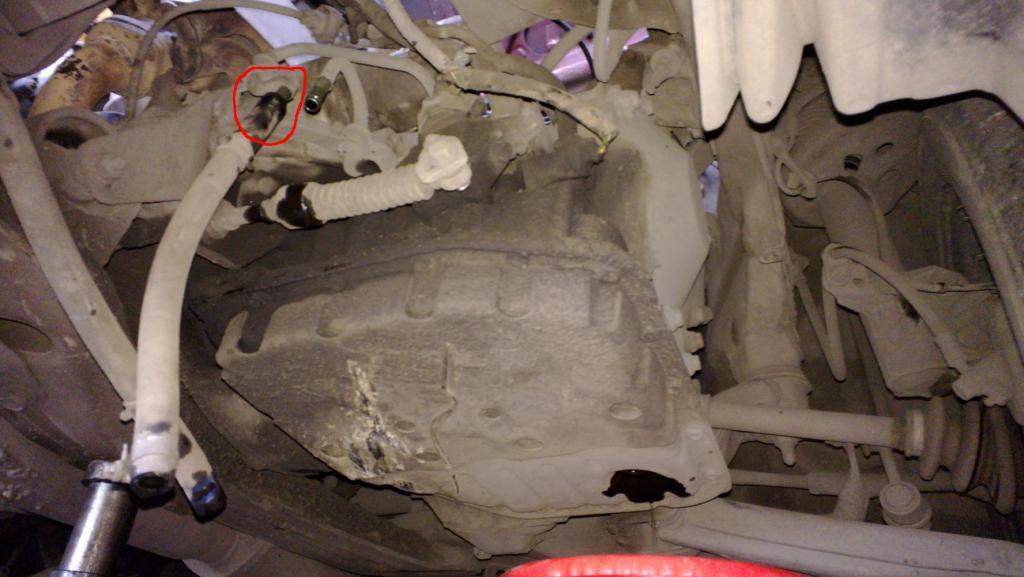

Слил масло примерно 4 литра ,шланги сдернул в коробку, продувается только один видимо который на слив ,второй глухо ,не продувается.На ночь оставил пусть стекает масло ,завтра сниму поддон снимки вечером.
Комментарий к файлу: Трубка которая не продувается.
14060013.jpg [ 85.99 KiB | Просмотров: 12984 ]

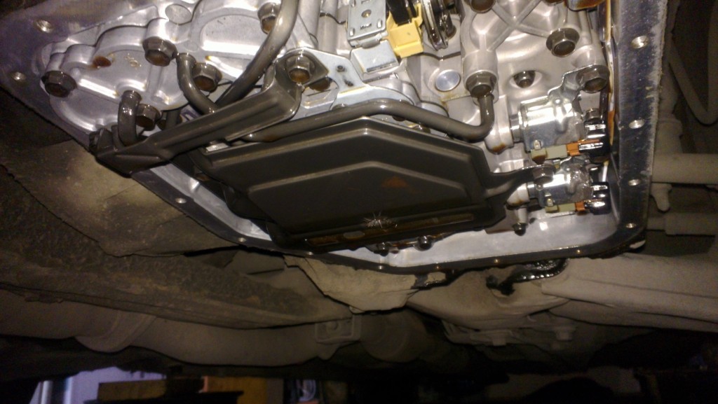

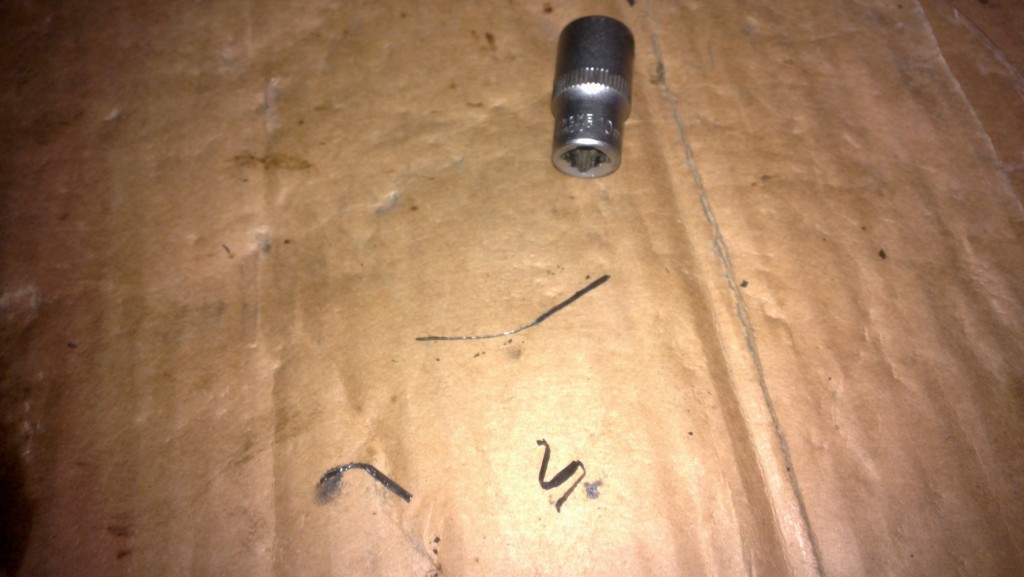

Сегодня было время ,снял поддон на акпп ,достал фильтр ,стружка присутствует ,также присутствует блестки бронзовые .В слитом масле стружки нет ,опускал магнит чистый .
Фильтра в магазине в наличии не было ,поэтому разобрал старый, достал сетку и промыл "Правда у меня и особой надежды не было ,что поможет" поэтому старался сводить затраты к минимуму ,5 литров декстрона 3 .1000 руб.и то из интереса ,да и надежда умирает последней .
В итоге ,после того как залил масло ,завёл ,стали включаться передачи ,передвигаться не пробовал ,машина была на подставках и время поздновато ,завтра попробую.
Комментарий к файлу: Присутствующий металл
14060026.jpg [ 115.33 KiB | Просмотров: 12875 ]
