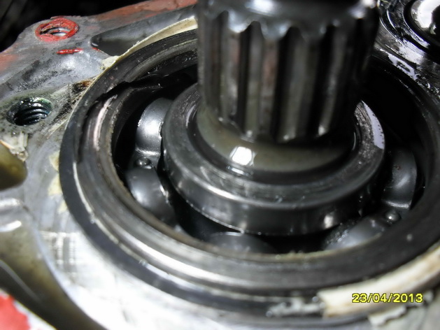

Перетряхнул КПП.
Причиной щелчков был разрушенный задний подшипник вторичного вала:

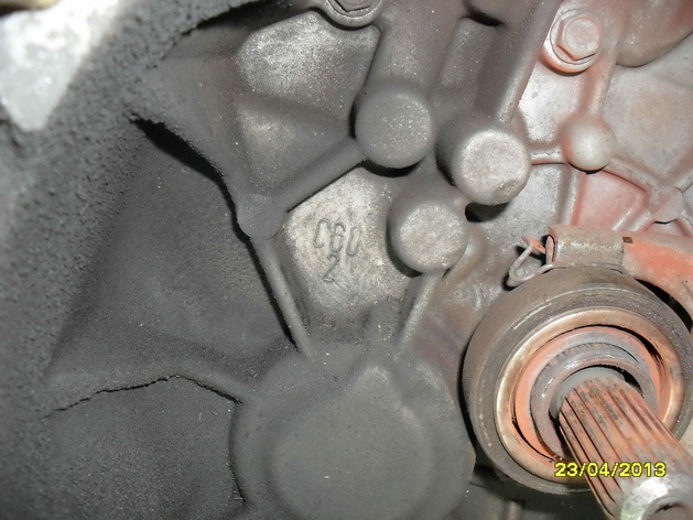

Сюрпризом для меня оказалась коробка C60-2, вместо штатной C250:

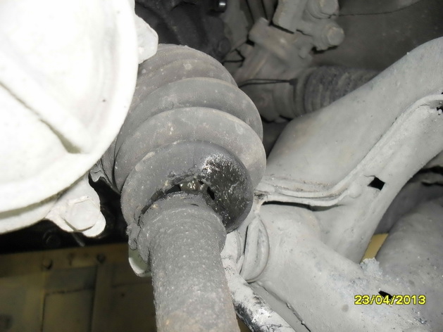

Заодно поменял порванный пыльник на внутренней гранате левого привода:

Stanger
Коробка меняная получается? На стойке что написано? С250 ии С60?
Коробка меняная, на стойке C250.
 Заголовок сообщения: Re: Щелчки при езде задним ходом
СообщениеДобавлено: Чт июл 04, 2013 1:53 pm
Откуда: Кемерово, 42
Действительно - "сюрприз"...
СообщениеДобавлено: Чт июл 04, 2013 3:59 pm
А коробка 5-ти ступенчатая? А то тут писали, что с60-шестиступка.
Они, C60, как я понял, разные бывают. Моя пятиступка.
СообщениеДобавлено: Чт июл 04, 2013 10:04 pm
А в чем тогда разница с с250, с50?
СообщениеДобавлено: Пт июл 05, 2013 6:50 am
Сообщения: 557
Разница, насколько я понимаю, несущественна, в основном передаточные числа близкие. Разница только в четвёртой передаче. У C250 - 1.031, у С50 - 0.969.
Что же до С250 и С60, то разница уже налицо.
Даже у С60 и С60-2 подшипники разные.
Идентифицировать задний подшипник на вторичном валу было невозможно ввиду его состояния, но размеры его были 25*62*19 (внутренняя обойма толщиной 21 мм).
Я заказал 90363-25067 (90903-63010) поскольку тут вычитал, что у него на 6-ти ступке "90363-25067 Промежуточный", Для моей КПП это как раз задний подшипник. Ниже по тексту он же указан для пятиступки как "Подшипники вторичного вала".
Но нифига подобного, диаметр отверстия в корпусе 62 мм, а диаметр наружной обоймы 90363-25067 - 60 мм. Сдал его обратно в Ехист.
Другой инфы по моей МКПП не нашёл. Но зато нашёл информацию по подшипникам и подобрал аналог по размерам - 90363-25016, как написано в документе от nskoto, размеры у него - 25*62*19. То есть то, что нужно. Заказал его в Ехисте, а пришёл подшипник NACHI 25BCS44JN (25BCS44-1NSL) c размерами 25*63*17,5.
Хорошо, что у меня друг токарь :P 1 мм на шлифовочном станке снял, да колечко толщиной 7,5 мм для регулировки осевого зазора выточил.
Задний подшипник на первичном валу: KOYO DG2568H.

Снял сегодня свою коробку, внутри на корпусе метка C60, на стойке С250. Герметик у коробки заводской - не разбиралась, может на наши авто на заводе все таки ставили С60 вместо С250?..

Маркировка на коробке С60-1. После вскрытия задней крышки выводы - передач 5, в первичном валу резьба, наверное под 6-ую передачу, на вторичном валу гайка, керн гайки заводской, герметик на коробке заводской, да и следов вскрытия коробки тоже нет...
Сижу в печали, гадаю на кофейной гуще - что это за чудо и как теперь на это чудо запчасти заказывать...
