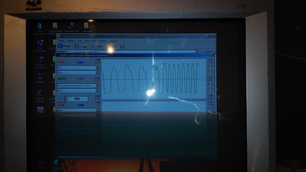

вот кстати как работает лямбда. это цепляли китайским шнурком. на холостых и на 2000(такие вроде держали обороты)

Ну, по амплитуде вроде все и неплохо. А вот по скорости работы сказать нечего, масштаба графика не вижу.
