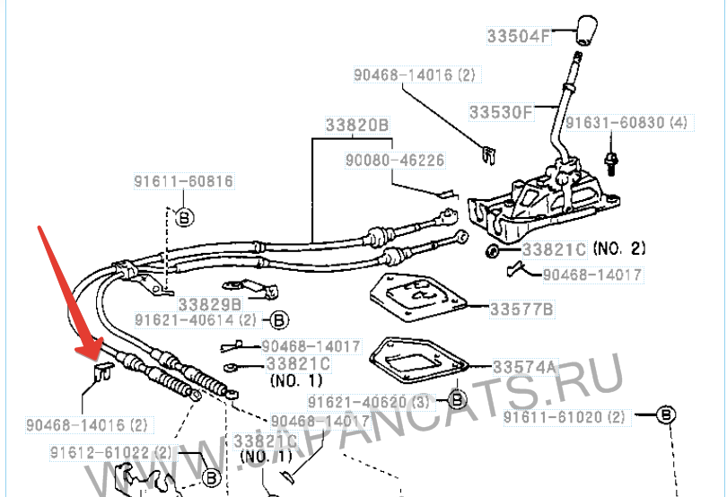

Стрелкой отметил. Их там два, на каждом тросике. Вполне возможно, на одном этот жестяной стопор вылетел или сгнил. Он там просто вставляется в канавку.
И такие же есть и возле рычага, судя по схеме. Но им там полегче живется вроде, не должны бы сгнить.

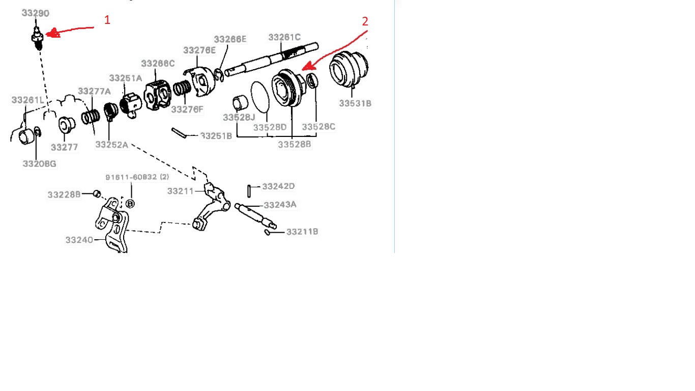

Итак проблема тросов отпала. Если скинуть троса и вручную вращать вал включения передач - есть разница в ходе. Если его вращать против часовой стрелки и по часовой на выключеном движке то по часовой наблюдается меньшая длина вращения так назовем. Как будто во чтото упирается. Есть надежда обойтись без снятия коробки и что либо увидеть. С виду мы имеем сзади крышку на четырех болтах, сверху сапун и здоровый болт с гайкой. Если смотреть на чертеж вала то не ясно ничего чего ожидать и как снимать. В мануале чего бы не захотел делать надо снять коробку и полностью все вытряхивать. Кто чего знает подскажите может ли там чего сломаться что не дает свободу вращению вала и можно ли его вынимать. если можно то как. Волнует болт сверху. И не разлетятяься ли в разные стороны куча пружин при вынимании.

На картинке красным отметил по цифрам, что первым открутить и второй очередью, механизм выбора снимается полностью в сборе, если он не сломан то с него ни чего не выпадает, снимать в нейтральном положении, сначала с верху здоровенный болт с контргайкой, сапун не надо трогать, а потом по цифрой 2 открутить эту большую гайку и весь механизм выйдет полностью. Только не надо с механизма рычаг переключения снимать, а то большая гайка открутится а ось на месте останется.

О спасибо. Но вот смотрю и я так понял что гайка как раз со стороны манжеты у которой этот рычаг выбора и включения передачи. Я думал что нужно скрутить заднюю крышку на четырех болтах которые на схеме 33528e

А вы не могли бы точно указать номер своей трансмиссии, а то согласно вашей картинки как раз нужно открутить эти 4 болта.

Машины у нас почти одинаковые, только у меня АКПП, снимать механизм переключения нужно по вашей картинке, он снимается целиком и не что там по отдельности не вывалится, только не забудьте сверху открутить болт с шариком внутри , он входит в паз механизма.
