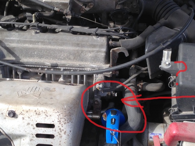

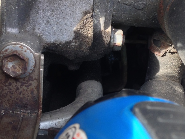

Постоянно подтекает масло сзади движка (3S-FE) - не могу понять проблему, прокладку клап. крышки менял раза три (по совету мастеров), а он падла все подтекает((( в чем проблема и из чего может подтекать кроме прокладки?
Грешу на заглушку на отверстие от трамблера - т.к. прокладка после замены сзади вроде сухая по стыку (но это визуально с ямы).
Сделал фото - свежи следы подтеков справа и уходят вовнутрь и думаю далее на внутреннею стенку движка - что там может течь? Заглушка трамблера???

А датчик аварийного давления масла сухой? Он как раз над фонариком, в обведённом круге! Текут они очень часто.

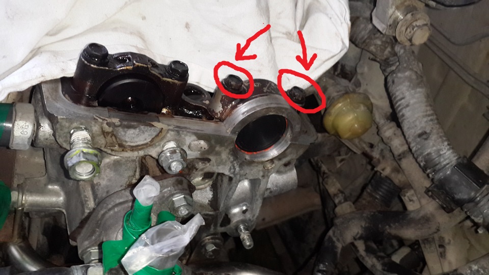

Датчик масло сухой, значит дело в заглушке. А как она выглядит изнутри движка (не нашел фото)? И каким образом он изымается? Я так понимаю - откручиваем 2 болта (на фото красным) и как далее? Выбивать или он сама выходит?

Да необходимо открутить эти 2 болта, сама заглушка по сути тот же сальник, но без отверстия, бывает что присыхает к одной из частей, при сборке не забудьте нанести герметик и на плоскость прилегания кронштейна к ГБЦ, чтобы по их стыку в последующим масло не сочилось, также герметик согласно инструкции наносится и на углы резиновой прокладки которая огибает этот кронштейн, в вашем случае и еще и спереди не забудьте углы резиновой прокладки намазать!
