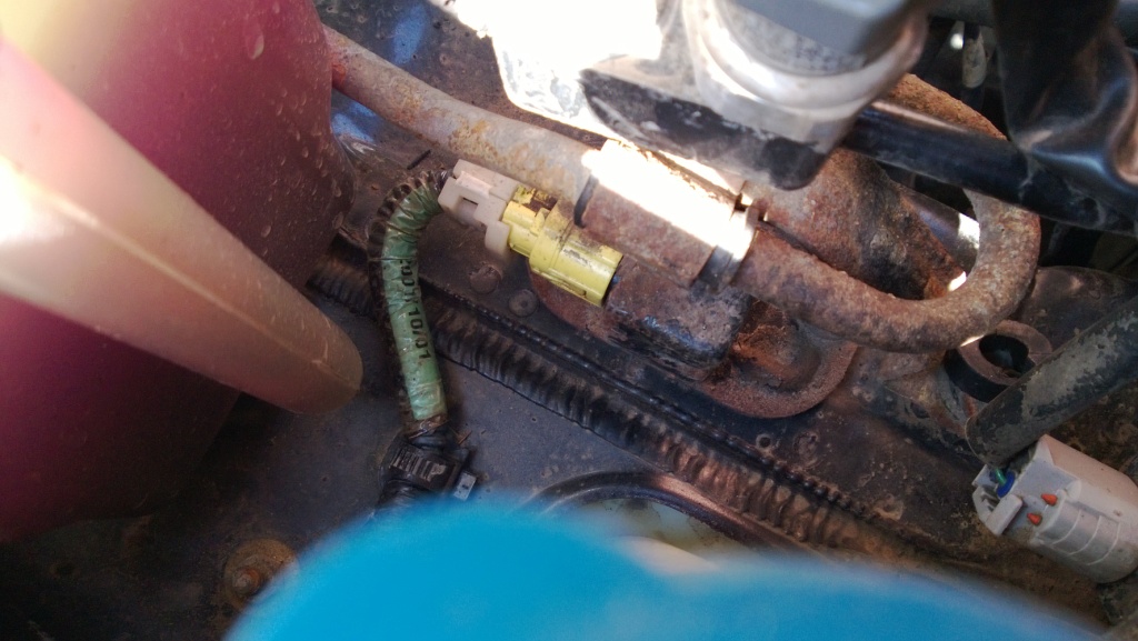

Залез сегодня под подкрылок, нашел вроде как место крепежа релюшки, но там нет нифига. под капотом на лонжероне стоит какая то релюха. Сделал несколько фотографий
WP_20130618_013.jpg [ 148.25 KiB | Просмотров: 7595 ]
WP_20130618_011.jpg [ 167.31 KiB | Просмотров: 7595 ]
WP_20130618_009.jpg [ 193.13 KiB | Просмотров: 7595 ]

на последнем фото не реле, а датчик системы SRS (подушки безопасности и преднатяжители ремней)
красный неподключенный разъем - это к моторчику заднего омывателя (в седанах не задействован)
а в глубине бачка (чуть "выше и за" моторчикам омывателя лобовухи) - тоже какой-то моторчик стоит?
сори за офф топ. сколько много ржавчины :oops:

Да, он как раз на фары, насосы одинаковые. Машина питерская, моторный отсек и подвеска отчасти пострадали от того как там дороги обрабатывают.
Рога заказать можно, но ценник высокий. Проще на разборках найти.
Так где это реле проклятое тогда?:)

На первом фото как раз его кронштейн виден "уходящий за кадр" чуть ниже круглого отверстия.
Вот на его конце он и должен быть установлен. Там же где-то 5-ти (кажется) контактный разъем должне быть.
