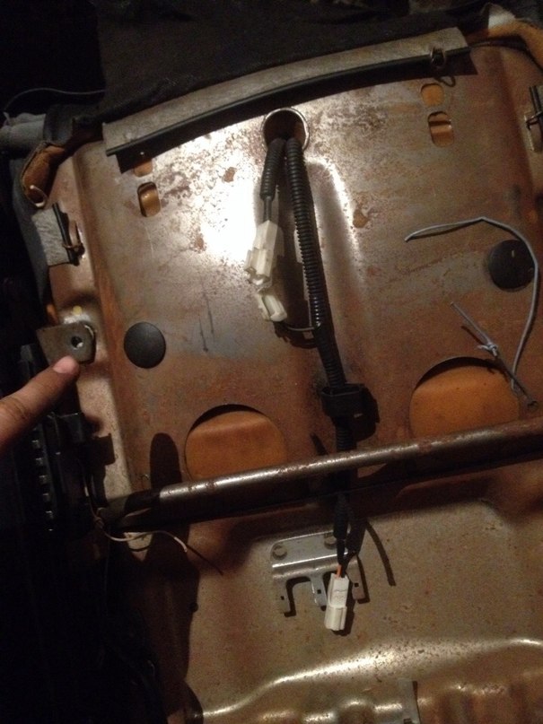

Ребята,хелп!
Вообщем вчера начал чинить обогрев сидений,в результате ничего не починил,разобрал все что можно но до попогреек в сидулях так и не добрался)
Вообщем замерил питанием кнопки все норм,12в приходит,далее 2 клеммы,та что идет в спинку звониться,цепь замкнутая та что под попу нет,на этом и закончился мой ремонт (
Вопрос такой,как добраться до самого обогревочного матраса?есть мануал по разборке с фото?
И еще думал закрлхозить,у меня кожанные чехлы,если купить обычную типо Емели и вставить между сидулей и чехлом и в штекер воткнуть от кнопки,сразу вопрос как он будет отключатся?там термореле ведь.
Уже зима попа мерзнет,заранее спасибо!

Вытакивай провод спинки и разгибая кольца крепления снимай чехол там видно будет ,отгоревшии провод удлинить на спайку ,сборку вместо колец использовать мелкие пластиковые стяжные хомуты

Спасибо,ага увидел эти кольца :)

Все починил водительскую.Теперь расскажите как он работает?у меня без регулировки просто вкл.выкл.Такое ощущение что живет своей жизнью,то грею мало то сильно то вообще хрен грею)Непонятен принцип работы термореле.
Принцип как у утюга только без регулировки.
При превышении температуры биметаллическая пластина выгибается и размыкает цепь
У меня на самоустановленной попогрейке ЕМЕЛЯ была такая фигня - сиденье почти не грело :sad:
Разобрал термореле и немного подогнул биметаллическую пластину. Теперь жарит как надо.
Понятное дело, что теперь она не будет отключаться как положено при 45 градусах
 Заголовок сообщения: Re: Обогрев сидений
СообщениеДобавлено: Ср дек 03, 2014 9:51 am
А вобще если то греет но не греет - смотри где то плохой контакт еще может быть
