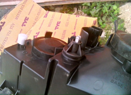

После небольшого ДТП пришлось менять обе фары, брал TYC (20-6253-05-2). Когда пришло время установки фар на штатное место оказалось что корректоры не подходят. На корректорах стоят штоки и зацепляются они внутри фар, а на новых фарах наружу выведен какой-то шестигранник.
Люди добрые помогите подобрать новые корректоры.
p.s. сами фары встали как родные.

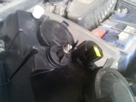

2.jpg [ 54.09 KiB | Просмотров: 8988 ]
Комментарий к файлу: вот так выглядит место крепления корректора

на внешний вид - это ручной корректор. всю пластмасску целиком не пробовал повернуть и вынуть?

так оно и есть! на этой заглушке такой же шток и зацепление тоже, вытаскивай его и ставь электрокоректор...
