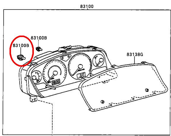

Ребята . Разобрал панель приборов а у меня там половина гнезд свободна.неподскажите где патронов под лампочки найти.В екзисте нет..спасибо

А под какие лампы гнезда свободны? И какая машина?

авенсис 1998 г маленькие безцокольные..уровень топлива,фбс,масло и т,п

Скорее всего тебе нужна вот эта лампока:
http://www.exist.ru/price.aspx?pcode=83 ... d=31&sr=15
на рисунке она обведена красным:

Да лампочки не проблема.там патроны под них специальные
По поводу лампочек и патронов.Я в свою панель патроны с ламповками ставил ваще от AUDI100.А что в Северодвинске разборок нету?
