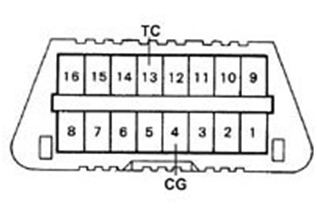

Блин подскажите как их посчитать эти контакты где 4 и 13???просто понять не могу(((
Авенсис 1998 универсал двигатель 7A-FE
 Заголовок сообщения: Re: слетели ключи
СообщениеДобавлено: Сб июн 28, 2014 2:12 pm
post-6237-1314557583.png [ 44.58 KiB | Просмотров: 17729 ]

Люди вот у меня такаяже проблема пытаюсь сделать не чего не выходит помогите может я чтото не так делаю((((
СообщениеДобавлено: Сб июн 28, 2014 3:31 pm
Выше же всё описано.
