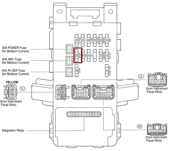

Т.н. "реле" центрального замка (на деле - блок управления) находится в Integration relay. А он в свою очередь находится в блоке возле водительской левой коленки.
Ещё раз проверь предохранитель на 30А (см. рисунок).

именно этот предохранитель смотрел, он целый. Что может быть ещё? Только реле? Может ещё что-нибудь посмотреть?
