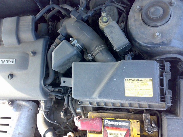

хотел почистить потому как расход великоват, но всё облазил не нашёл, где он может быть?

вот фотка, покажите где искать

Да многовато! На этих движках маф-сенсора нету(имхо), поскольку сам посмотри от фильтра до дросселя идут провода только на датчик температуры и на вакуумный датчик. Кстати у тебя на против последнего трубка отсоединена, может в ней трабла?

это я её случайно отсоединил когда всё облазил в поисках, потом как пологается всё сделал, думаю может свечи поменять, какие подойдут ?

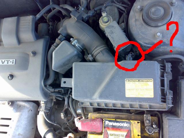

А это что за датчик в корпусе фильтра - подскажите???

Это Температура воздуха на впуске.
Пробовал отключать. Не заметил разницы особой что с ним что без него.
только джеки-чан зажегся.
1az-fse - на нём нет MAF. есть MAP (стоит на моторном щите, от него трубка в впускной коллектор) - не ломается никогда.
