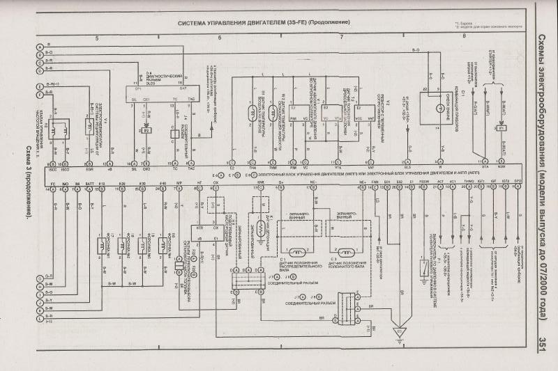

Я к тому, что форсунки управляются по минусу. Плюс на них, судя по схеме, подается с замка зажигания. И в цепи их питания только один пред АМ2 на 30А

Вот ТриЭс - через ЭБУ.
Toyota_Avensis_1997-2003_Autodata_352.jpg [ 68.83 KiB | Просмотров: 5562 ]
АЗет нету у меня

ЭБУ коммутирует минус. На предыдущей странице линия (К) как раз с замка зажигания и запитана.

Балбес - согласен))) Понял теперь, что ты именно про питание, т.е. постоянный плюс.
