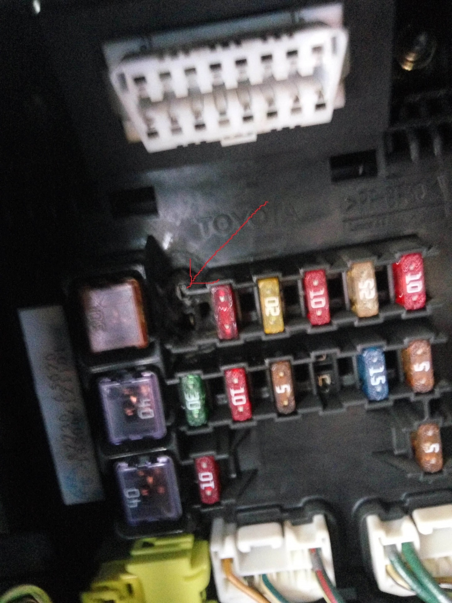

Выгорел предохранитель в блоке возле руля. Теперь не горят противотуманки. Подскажите можно это как нибудь исправить ?
IMG_2016-10-11_104019-min-min-min.jpg [ 486.04 KiB | Просмотров: 6184 ]

Как мне кажется тут только снять весь блок, располовинить его, весь нагар смыть/счистить, поджать контакты и собрать... И при установке новых предов смотреть их на говнокитай! У них толшина контактов меньше и они не плотно вставляются - вот и плавится все вокруг от плохого контакта (при условии что номинал преда в порядке)
Вот скорее даже в данном случае номинал был не в порядке...

Лампочки на противотуманках наверно стояли очень мощные, у меня товарищ на спринтере с голубыми ярками лампочками чуть не сгорел, предохранитель китайский выдержал а вот проводка под рулем задымилась!

А блок сложно снимать ?
