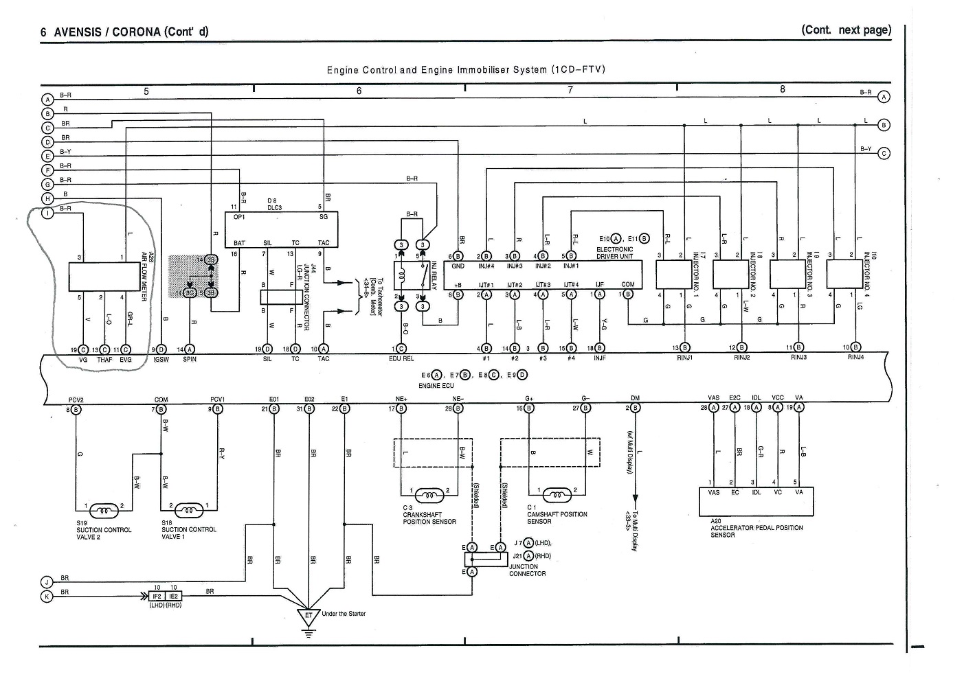

День добрый. Авенсис 1999г Дизель 1CDFTV .
Были оборваны провода возле фишки датчика дмрв.
Провода восстановил , но похоже ошибся с распиновкой. Выскакивает ошибка по датчику.
Может у кого есть под рукой такая машинка, подскажите пожалуйста распиновку проводов подходящих к фишке датчика дмрв.

Можно и фото. Нужно увидеть цвета проводов на разъеме.

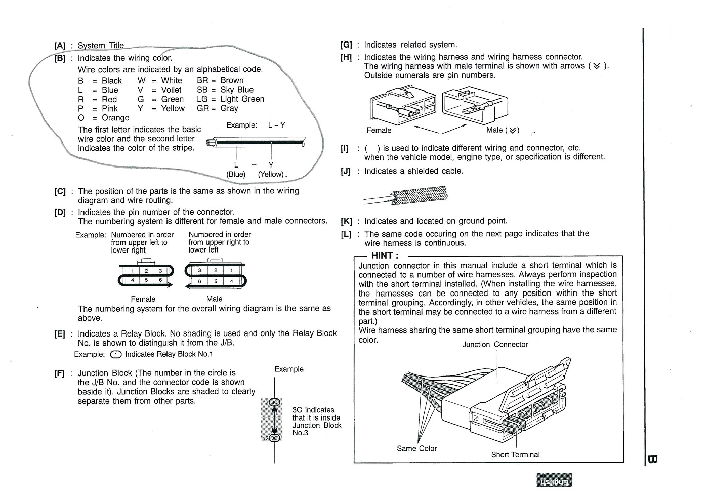

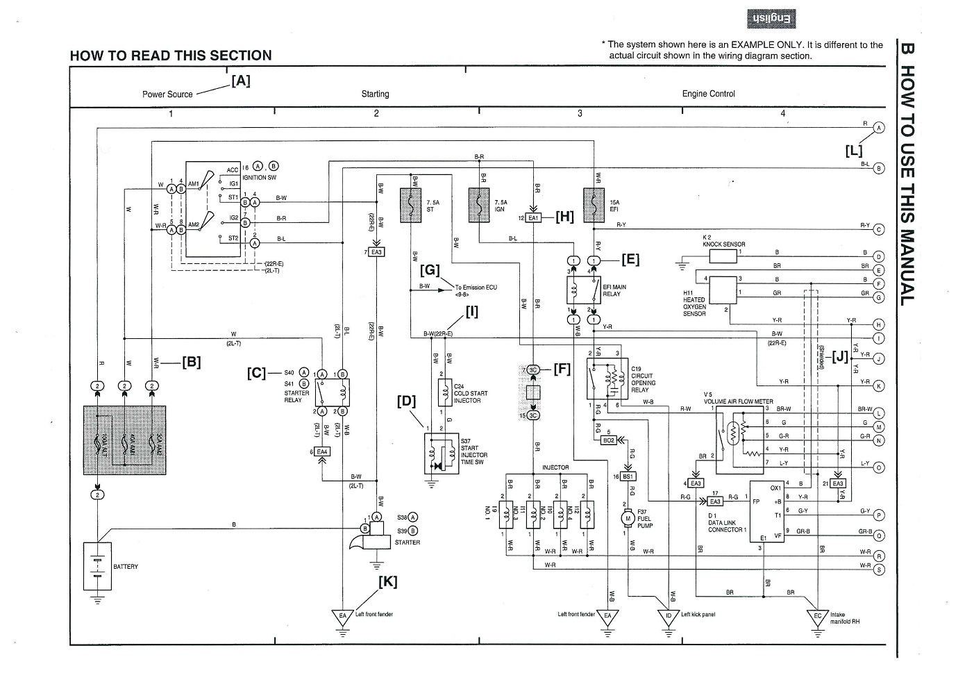

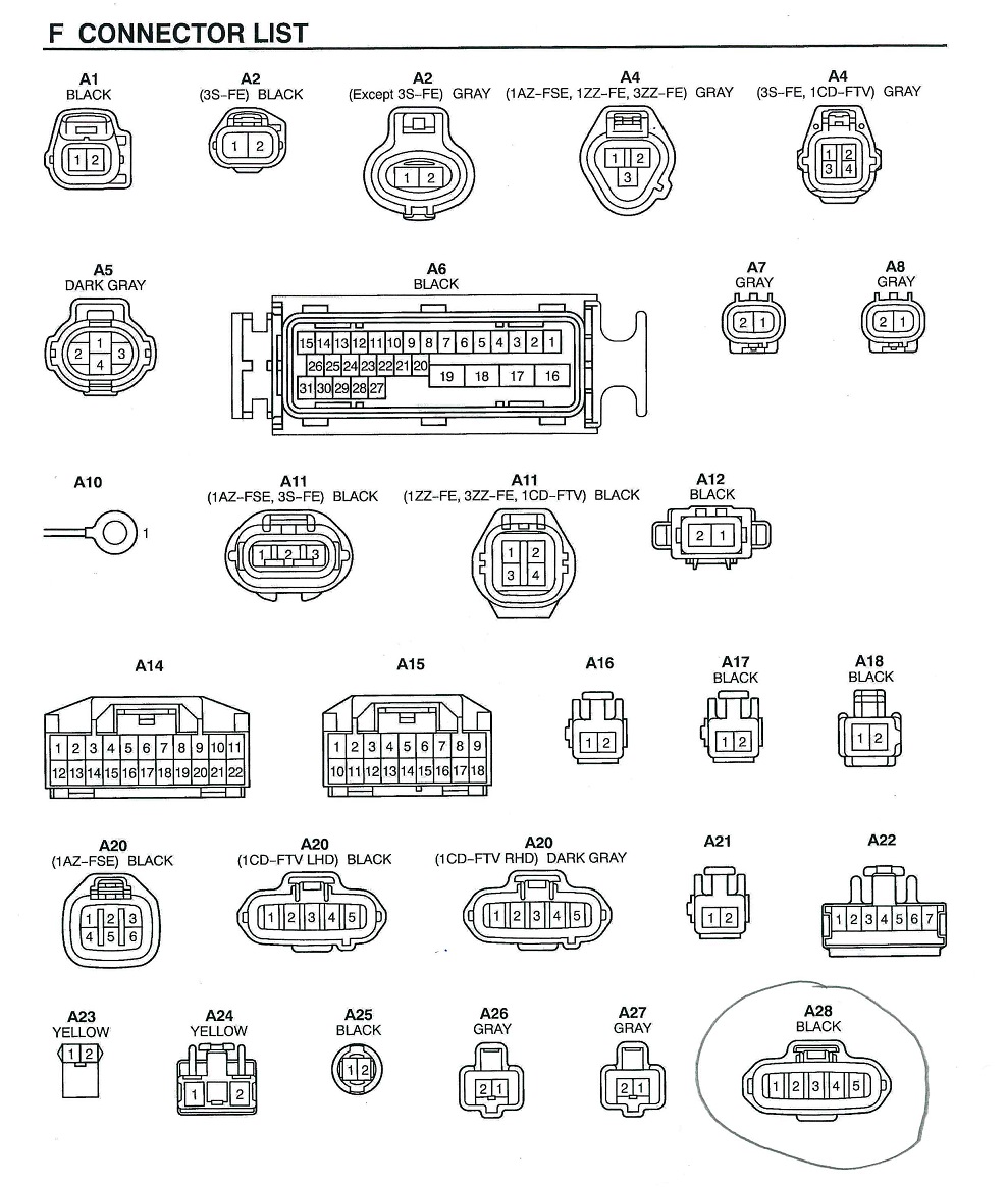

Дополняю ещё инфой
Интересующее тебя обведено карандашом
