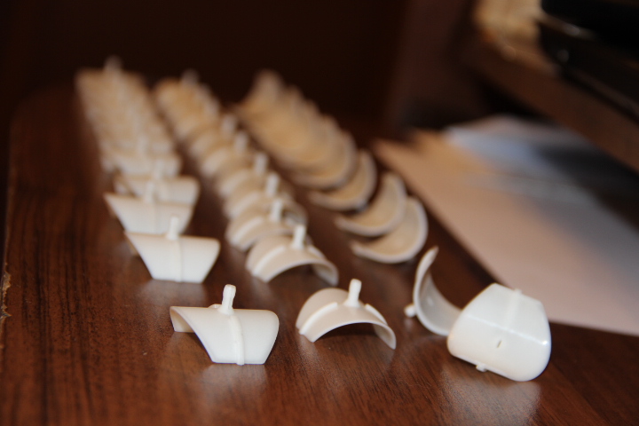

нет, мне однозначно не прет. Начал собирать рейку, не входит сальник в цилиндр рейки. Меряю по старому, один в один, а не лезет. С каким усилием нужно внутренний сальник запрессовывать?
 Заголовок сообщения: Re: и все таки. как снять рулевую рейку. без ямы и подъемника.
СообщениеДобавлено: Ср сен 23, 2015 6:17 pm
Сообщения: 67
Откуда: Африканда
запрессовал... собрал. теперь жду позицию 30.1
СообщениеДобавлено: Ср сен 23, 2015 7:45 pm
А вот так выглядят 30 штук позиций 30.1
В ремкомплекте Corteco 1559 9865 поз. 30.1 есть.
