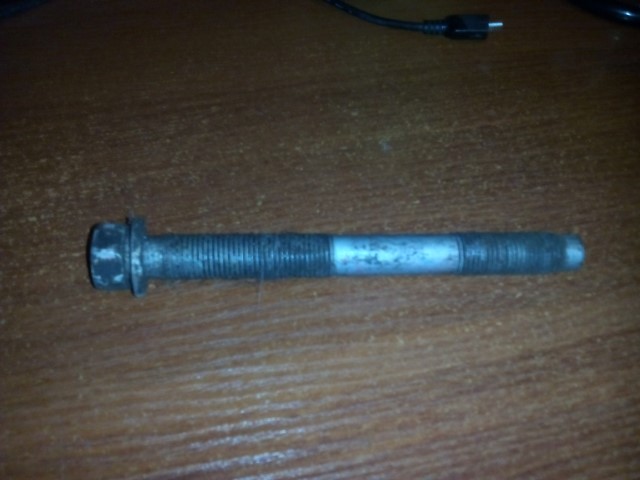

Никакого другого предназначения, кроме разгрузки сайлента, я этой тяжке не придумал.
Dieselpower писал(а):
Отрезать болгаркой.. Резьба длинная.
Не получится. Вот он:
2015-11-07 17-49-12 (Small).JPG [ 101.17 KiB | Просмотров: 6148 ]
