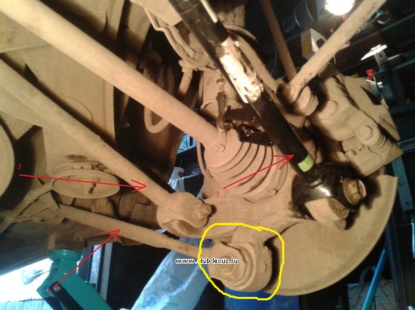

мне надо поменять сайлент который отмечен желтым 4872503010 подойдет?

-Diesel- писал(а):
а нижний сайлент продольной тяги который в цапфе самой фебест ставил кто? или есть оригинал? в магазине говорят что оригинал тыща(((
Так вот он 48725-03010, кторый подходит в цапфу, http://www.exist.ru/price.aspx?pid=D5703AD6&sr=-4 ,
для ОЕМ детали цена приемлемая.
Вот именно в этом сайленте у меня болт внутри втулки захряс, как мне быть? может балгаркой? тогда сайлент испорчу, надо будет новый покупать, молотком болт так и не выбил, может посоветуете что???

Рафаэль писал(а):
Всмысле не откручивается? Или открутился, но не вытаскивается?
