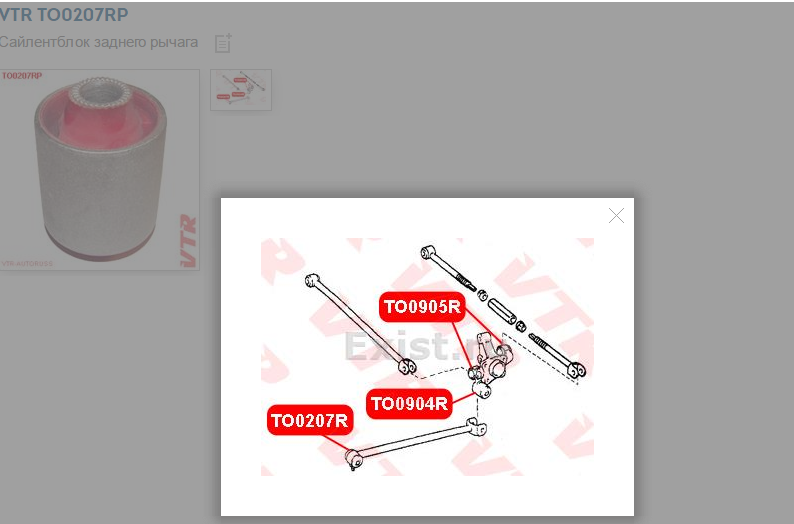

TO0904R Вот этот гляньте. Только на экзисте не пробивается, пробивается на : Детали.ру
1.png [ 176.18 KiB | Просмотров: 9332 ]

Решил проблему сайлентблоков в цапфу к продольной тяге. Поставил полиуретан точка опоры. Подходят от лексус RX. На нем идут тоже в цапфу
