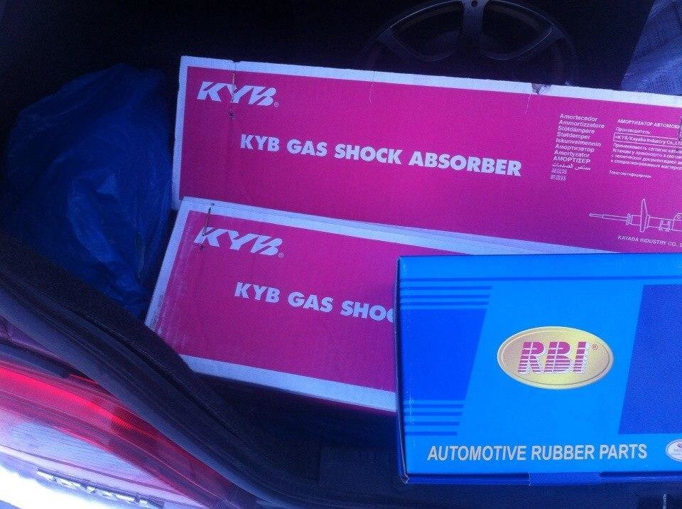

Ребят поставил KYB(задние),передние пока держат.Вот не могу понять почему они такие жесткие?Вот у меня конченые когда стояли вышибало на кочках тут спору нет,но и на новых иногда вышибает,особенно если яма глубокая.Да и еще раз повторюсь,жесткие они.Брал в местном магазине что то около 2800р.шт

Medved22 я одну стойку поменял на монро сзади другая старая ду старую вышибает а новую нет. я так понимаю когда в яму попадаешь как удар сзади так?

Да сзади как будто не работает.хотя так своим весом качаешь нормально не раскачивает,аммортизирует.

Развал делать надо. Я еще и концы рулевой менял, так что еще и схождение.
Подробнее тут: avensis.org.ru/forum/viewtopic.php?f=17&t=351&p=85796#p85796

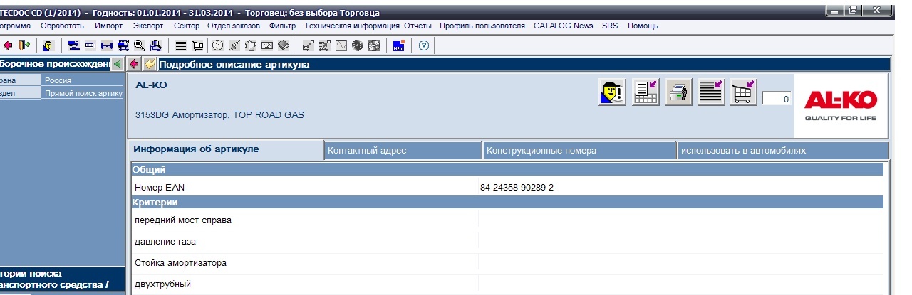

парни чё то я туплю, как посмотреть каталожный номер на экзисте, который в аналогах за точками прячется. хочу попробовать себе на перед поставить Al-ko 30......35 Амортизатор "TOP ROAD GAS" но заказать хочу на емексе, а номер целиком посмотреть не могу вот ссылка на страницу http://www.exist.ru/price.aspx?pid=94904B83&sr=-4
подскажите, как номер извлечь

3153DG 3153IG перед
3155DG 3155IG зад

эти то я нахожу, но на них не написано TOP ROAD GAS, да и в этих номерах буквы в конце, а на топиках нет :oops:

lhfrj, номера - 301534, 301535. Чтобы номер видеть в экзисте целиком следует там авторизироваться :)

спасибо. а меня оттуда удалили)) понятно почему не видел.
кстати никто не ставил Al-ko 30......35 Амортизатор "TOP ROAD GAS" как они интересно, сколько походят :-J
откуда такая информация? А других брендов никак не найти?
