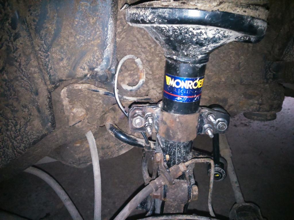

Заказал в екзисте комплект задних амортизаторов Монро 16444 и 16445. Правый поставил, все ок. А вот в левом крепление солдатика приварено слево. Сразу не посмотрел при выдачи заказа, меняю первый раз.
Какие пути решения косяка? Если купить солдатик длиннее, стабилизатор будет работать? Второй вариант - хомут с креплением справо. Сейчас езжу без одного солдатика, как на фото.
DSC_0327.jpg [ 99.71 KiB | Просмотров: 9208 ]
7A-FE, 1998, 1,8, механика, универсал, земля

переварить ухо полуавтоматом, если вернуть не получится

Вернуть вряд ли. По глупости поставил, а потом при крепеже заметил. Сварка не испортит амортизатор? Вариант с длинным солдатиком?

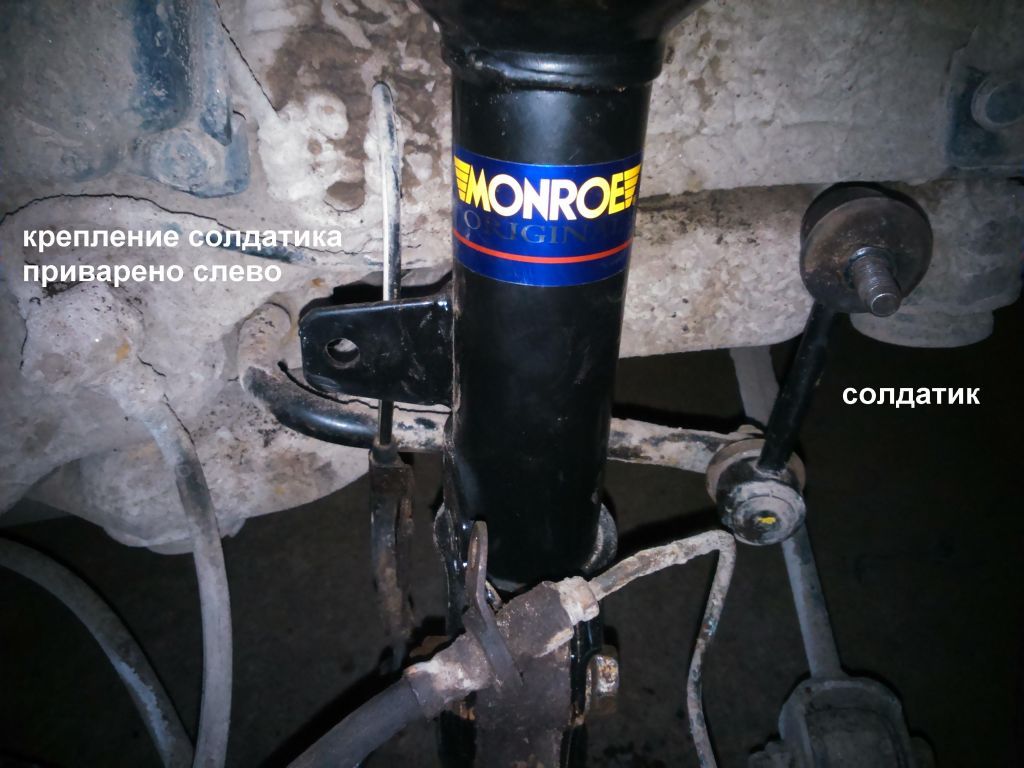

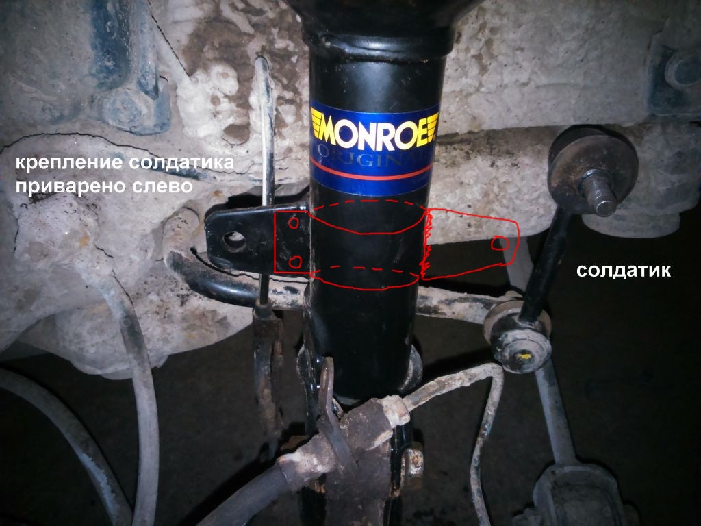

Ну если варианта сдать нет, то я бы "захомутал". С креплением хомута к неправильно приваренному кронштейну, чтобы не уполз по трубе ни вверх, ни вниз.
UPD Как-то так. К хомуту приварить ухо, можно попробовать из отпиленного родного.

Как вариант длинный солдатик не проходит? Стабилизатор работать не будет?
Нет, в таком варианте это что угодно, только не стабилизатор.

ну да призрак правильно говорил,это два одинаковых дали,если надумаешь варить надо как нибудь в воду опустить ту часть где сальник ,был печальный опыт,заварить заварили и выкинули,потому как сальник от нагрева вышел из строя....а так вариант Андрея с хомутом самый подходящий,и безболезненный,опыт он такой,с годами приходит,вот я даже не знаю посмотрел бы я в магазине что один левый,а другой правый...
