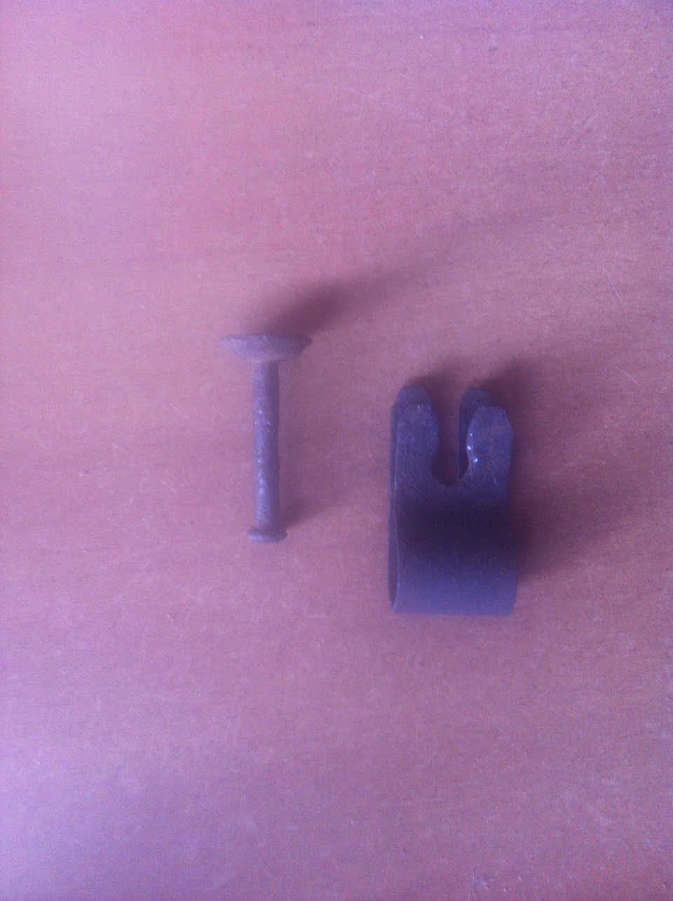

барабанные.
на дисковых нет солдатиков.
вот нашел фото
b113076s-960.jpg [ 347.21 KiB | Просмотров: 26735 ]
 Заголовок сообщения: Re: зад. барабанные тормоза нид хелп
СообщениеДобавлено: Вс апр 02, 2017 9:31 am
На дисковых есть солдатики,но они относятся к стояночному тормозу.В общем на Авиках наших шло 3 вида задних тормозов.Колодка держится на солдатике и не даёт поршню цилиндра выдвигаться больше чем положено.Когда ломается солдатик,поршень выдвигается больше чем положено и через сальник выдавливает тормозную жидкость.У меня так на Карине было,кончилось всё тем что пропали тормоза.Да,с ремкомплектом лучше не заморачиваться,поменяй цилиндры,колодки,солдатики и пружины,целее будешь.Солдатики и пружинки подходят с Волг и Газелей.
стоп. как это малюсенький жиденький солдатик не даст двигатьс поршню.
ход поршня ограничен колодкой, которая упирается в барабан.
дальше барабана некуда ей деться.
в общем до гамазина попробую доехать, купить ремкомплект от классики. посмотрим насколько они подойдут.
СообщениеДобавлено: Вс апр 02, 2017 10:20 am
Ход ограничен,когда колодка солдатиком фиксируется.В общем хочешь испытать всё на себе?Вольному воля. :oops:
