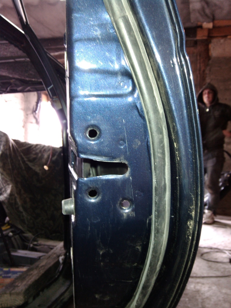

CameraZOOM-20140518154455993.jpg [ 241.56 KiB | Просмотров: 6834 ]
дверь от левого руля
CameraZOOM-20140518154521872.jpg [ 351.05 KiB | Просмотров: 6834 ]
дверь от правого руля
может кому то пригодится. смотрим внимательно при покупке, не повторяйте ошибок других.
буду эту дверь возвращать назад и искать нормальную иначе много внутренностей менять((
