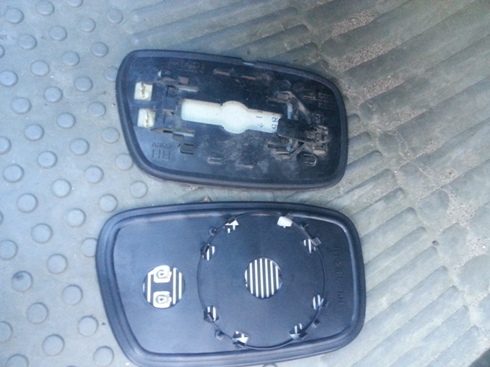

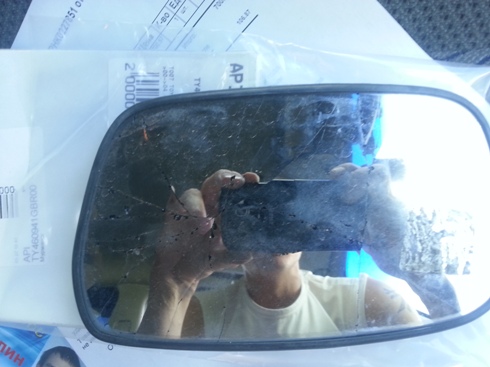

Начало....
Комментарий к файлу: старое и новое зеркала
20130704_143740.jpg [ 86.38 KiB | Просмотров: 19857 ]
Комментарий к файлу: сам корпус
20130704_143724.jpg [ 58.33 KiB | Просмотров: 19857 ]
Комментарий к файлу: разбитое зеркало
20130704_143711.jpg [ 74.22 KiB | Просмотров: 19857 ]

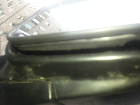

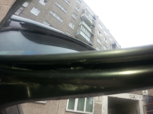

А вот и продолжение....
20130706_154242.jpg [ 77.18 KiB | Просмотров: 19813 ]
Комментарий к файлу: вид снизу...тут немного видно как новое зеркало приклеино к старому корпусу
20130706_154152.jpg [ 51.25 KiB | Просмотров: 19813 ]
20130706_154142.jpg [ 62.93 KiB | Просмотров: 19813 ]
