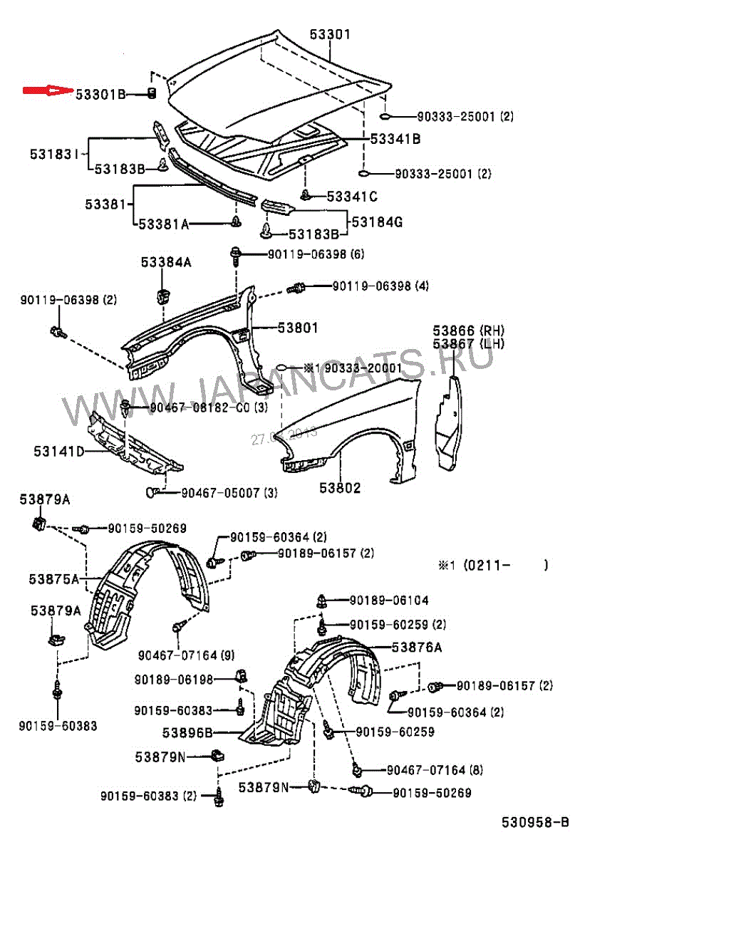

Посмотрел, в углах ничего нету, даже отверстий для резинок (такое чувство, что они заклеены круглыми вставками). Есть на телевизоре в углах, какие-то резиновые отбойники, которые при закрытии совпадают с местами для этих ограничителей на капоте. Это они или нет?

Val_krg
Сфоткай и выложи углы капота. Покажем стрелочками!

2.gif [ 77.94 KiB | Просмотров: 9920 ]
53301B это его номер на рисунке
