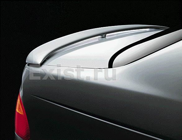

Есть в экзисте TOYOTA PZ402-T3452-AB
только как он будет на универсале?
Посмотрел цену - 38 762,00 р. Улыбнуло!

на универсал он никак не пойдет
