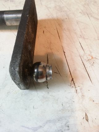

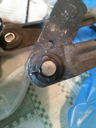

Тоже в дождь вдруг перестал работать правый дворник. Снял трапецию - слетела тяга. Резина так усохла, что не держит. Сделал так: надфилем выточил желобок на выступе тяги, которая в резинку вставляется. Вставил и закрепил проволокой, подходящей по диаметру. Работает отлично. Попробую фотки вставить. Вариант с проволокой на скорую руку - ехать надо было. Выточу скобку из листовой нержавейки 1 мм.
20130917_151132.jpg [ 29.29 KiB | Просмотров: 35167 ]
20130917_142026.jpg [ 24.58 KiB | Просмотров: 35167 ]
