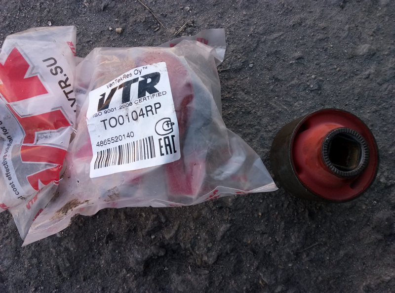

Случилась у меня сегодня засада полная. Решил всю подвеску поменять. Зад сделал, все нормально. Дошли руки до переда. Хоть и не стучала, но аморты и пружины прошли около 200 000. Стали мягкими. Ну заодно и решил сайлентблоки поменять. Снял рычаг, выпресовал старый. Начали новый запресовывать, а он "сука" от руки залез. Главное, купил полиуретановые ВТР. Думал надежно будет. Пришли без квадратной вставки, которая центрует болт. Выбил со старых и поставил. А толку нихрена. Придется что то другое заказывать, что быстро придет. Ну и еще помудохался с пружиной. Обычными стяжками очень неудобно стягивать. Еле собрал. Надо гидравлическими делать.
1.jpg [ 115.22 KiB | Просмотров: 15260 ]
Вот сайленты.

Поставил сайлентблоки от пикника 48655-44010. Квадратные втулки сделал из квадратной трубы, обрешетки кубовой пластиковой емкости.
