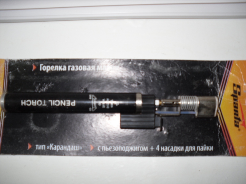

В свое время прикупил вот такую штучку. И горелка и паяльник. Кончик пламени тоненький. Очень удобно маленькие болты прокаливать. И как паяльник очень удобно. Газа хватает на долго.

в общем, с правой стороны болт заломился, пришлось переть на СТО, снимать подрамник и высверливать. Думаю логичным было бы перед откручиванием полить жидкостью типа вэдэшки сделав отверстия сбоку сверлом мм 2-3 и вставив туда трубочку с баллончика и направить на болт изнутри. Ибо поливая снаружи эффекта нет, так как болт стоит вертикально и максимум только достать можно витки ближе к шляпке болта. Еще если болт заломился, можно наварить шпильку и гайкой прижимать кронштейн.
