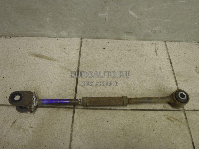

Возник вопрос с заменой задних сход-развальных рычагов, автомобиль Avensis T22, доресстайл. В каталоге написано, что они отличаются: правый — 48730-05030 и левый — 48740-05030. Проблема в том, что правые есть как оригинальные, так и неоригинальные, при этом предложений масса, тогда как левые — только оригинал за 3,5 к рублей, и предложений почти нет.
Вопрос следующий — есть ли между ними различия? Дело в том, что на некоторых сайтах заменитель Febest 0125-220L обозначен, как заменитель для правого и левого. При этом, насколько данная инфа соответствует действительности, никто в магазине точно сказать не может… .
Если кто-то менял их, прошу помочь.
Спасибо.

разницы нет в них. не проще поменять с/б

Проще, но у меня сам рычаг деформирован, на честном слове держится =)
Точно будет норм, если 2-а одинаковых возьму?

Да хоть как крути. Подпись заполни!
