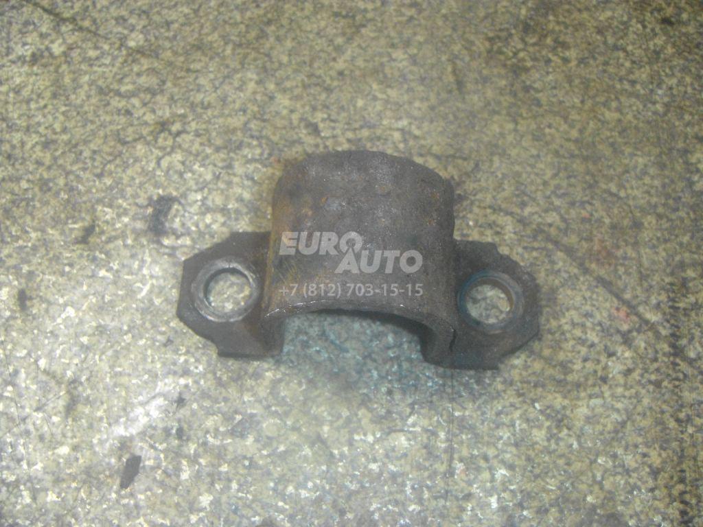

Может немного не в тему но...
Сломался хомут втулки переднего стабилизатора и потребовалась его замена.
На Экзисте 1600 с лишним руб на Емексе 804 руб. и месяц ожидания Даже на Евроавто б\у стоит 410 руб!!! :o
Я видимо в жизни чего то не понимаю... Это же просто железка, которую сможет изготовить на уроке труда школьник...
.jpg [ 117.51 KiB | Просмотров: 3164 ]
 Заголовок сообщения: Re: Замена втулок переднего стабилизатора
СообщениеДобавлено: Пн янв 05, 2015 7:16 pm
Мне такую делали два года назад.После этого два раза втулки менял без замечаний.Пусть в сидушку себе их запихают за такую цену :D :D :D :D :D :D :D
