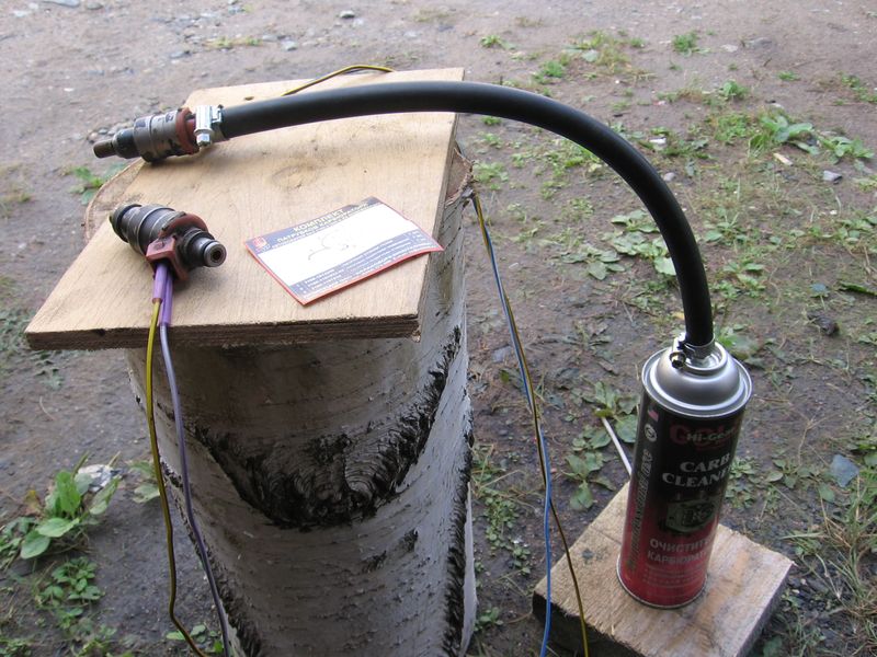

К счастью - на 4A-FE форсунки снимаются за три минуты.
Купил карбклинер от Hi-Gear (кнопочка у него черная и узкая).
Дырка у кнопки сбоку. Проковырял дырку сверху.
Купил набор "трубок газоотводных" от карбюратора 2108.
Там самая большая трубка как раз на форсунку налазит и на кнопку карбклинера.
затянул хомутами Norma (обязательно, а то соскочит)
соединил две форсунки последовательно. Один провод на минус аккума.
другим проводом - тыцкал по плюсу (форсунки щелкали).
Ну и одной рукой втыкал конструкцию "форсунка-шланчик-кнопка" в баллончик с клинером, другой рукой - тыкал по плюсу.
Фотать процесс не смог - руки заняты.
У форсунок по две дырочки, сцало с одной хорошо, с другой поменьше.
Несколько тычков по плюсу - и распыл пошел из обоих дырочек.
Так промыл все четыре форсунки. Всё заняло минут 40.
В итоге - получше стал ехать на низах ( а то как будто задыхался).

Да ничего не должно плохого случиться , если на форсунку просто 12 подавать, но я как радиоэлектронщик, всё же считаю, что форсунка рассчитана на импульсное открывание (1-4 мсек), и если случайно её передержать в открытом состоянии более 1-2 сек, возможен перегрев обмотки ( теоретически). Но решил не рисковать.
И еще не буду мыть ультразвуком (теоретически может растрясти изоляцию обмотки и буде случиться межвитковое замыкание ).
Так что нунах

Автору респект, для желающих проделать процедуру очистки могу посоветовать запастись колечками форсунок, мои свой срок отжили, после сборки был неприятно удивлен распылом бензина из топлиной рейки в атмосферу, а не в двигатель. Пришлось сегодня (воскресенье), бегать как сайгак от одного уже неработующего авто-магазина до другого в поисках подходящих колечек.

Кстати да, я забыл сказать о колечках.
Я перед промывкой не покупал, понадеялся, что старые будут в норме, так и оказалось.
Но нижние (там где форсунка втыкается в коллектор ) желательно поменять.
На Селиковских форсунках (как раз они на фотах) - вообще в труху рассыпались., хотя верхние, которые в рампу, еще мягкие и эластичные.

mepexa, спасибо за отчет! Ты меня вдохновил на действо :D . Была куплена трубка в ВАЗовоском магазе рублей за 20. Hi GEARовский карбклинер не нашел, в продаже есть, а вчера так найти и не смог (правда, не особо запаривался :D ). Что касается создания переходной системы, работающей под давлением, я видел две, одна предложенная mepexa,а вторая-с баллончика идет в комплекте трубочка,ее кончик (со стороны крепления к форсунке) обматывают изолентой до необходимого диаметра и запихивают в форсунку.Это не есть хорошо! Изолента под действием карбклинера просто плавится и есть риск не помыть а закоксовать форсунку... У меня вообще оказался в руках балончик ABROвского карбклинера и там широкая нажималка клапана. В итоге я сообразил нечто среднее (на фото) http://www.avensis.org.ru/gallery/displ ... at=0&pos=0. Трубочка в ВАЗовскую трубку с помощью изоленты и хомута, на выходе форунка в трубку с хомутом. Колечки не снимал.Заходило плотно и безвредно. Перед установкой в рампу все колечки протер тонким слоем силиконовой смазки.
Форсунки лили не очень,сначала одна сильная струя, одна слабая, потом две сильных, потом распыл и так по порядку...Действительно, в болид машина не превратилась, но изменения есть,ровнее стал работать двигатель (уточню-я сразу мыл еще и КХХ),на низах машина весьма лучше ведет себя. В итоге ИМХО мыть стоит.
