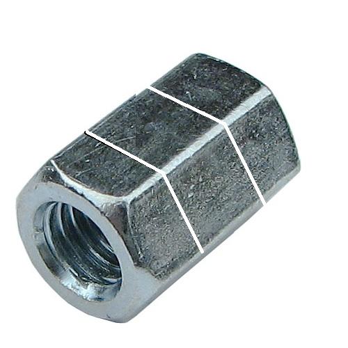

В магазине строительного крепежа была куплена втулка с резьбой М6 для соединения шпилек. Высота родной втулки ровно 10мм и поэтому купленная втулка была отрезана до такой же высоты. Затем на острых гранях с помощью ножовки по металлу было сделано по 2 круговых пропила.

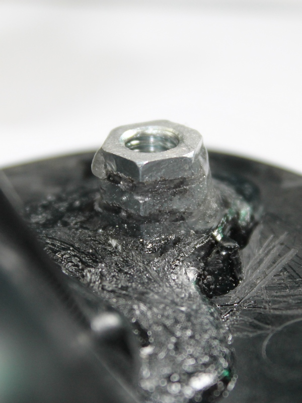

Для вклеивания самопальной втулки остатки посадочного колодца пришлось удалить с помощью ножовочного полотна
С помощью 2х компонентного эпоксидного клея "Момент" втулки были вклеены на свои места.
После полного высыхания (через 24 часа) пришлось немного поработать сверлом на дне втулки, т.к. эпоксидка немного уменьшила ее глубину и болт не вкручивался до конца.
При установке свежеотремонтированой ручки в дверь я столкнулся с неприятным сюрпризом: ручку никак не удавалось установить в точном соответствии с ее посадочным местом снаружи двери (видимо самодельную втулку я вклеил не совсем точно :(
Пришлось исправлять это недоразумение подгибанием ушек в двери, к которым крепится сама ручка.
Комментарий к файлу: вклеенная самодельная втулка
