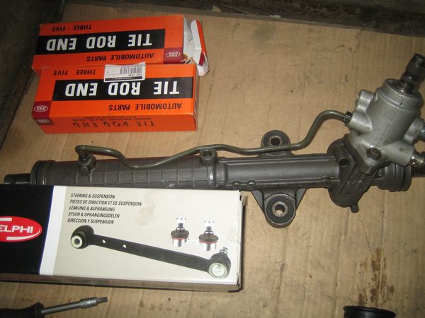

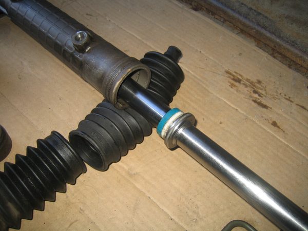

Исходные данные:
IMG_3812-s.jpg [ 76.81 KiB | Просмотров: 13469 ]

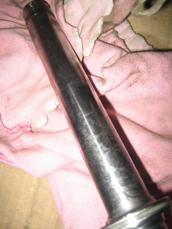

Вал, как видим, чистый, не ржавый.

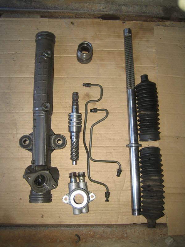

IMG_3814-s.jpg [ 87.44 KiB | Просмотров: 13469 ]

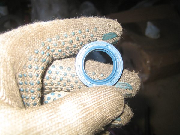

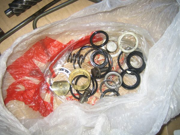

А вот ремкомплект:

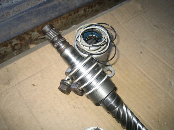

IMG_3815-s.jpg [ 77.89 KiB | Просмотров: 13469 ]

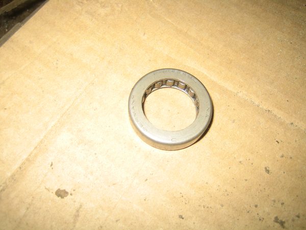

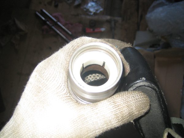

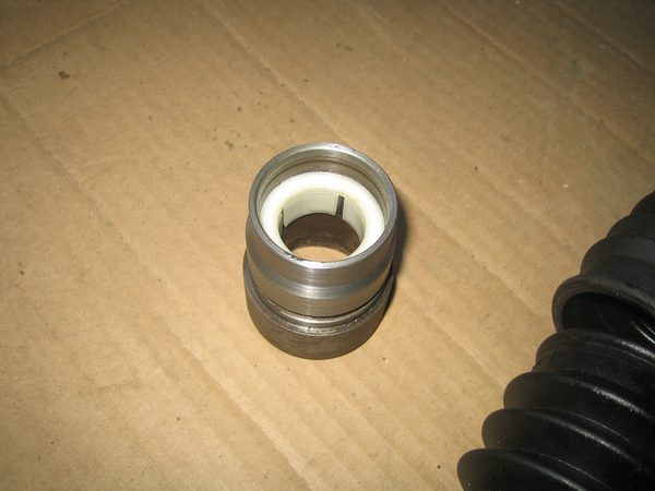

А вот это было изначально в рейке (разборка была давно и не знаю, найду ли фотки...):
IMG_3816-s.jpg [ 63.71 KiB | Просмотров: 13469 ]

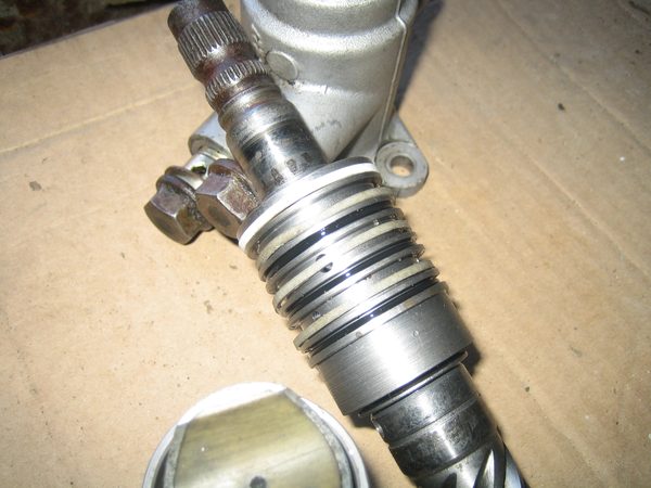

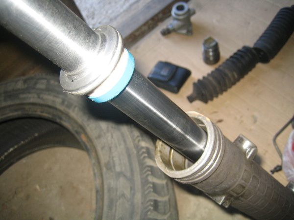

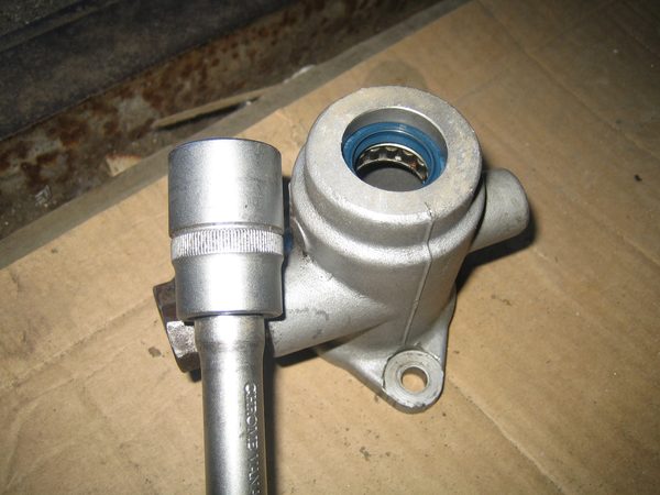

Далее процесс (комментарии буду завтра):
IMG_3818-s.jpg [ 38.53 KiB | Просмотров: 13469 ]
IMG_3819-s.jpg [ 32.81 KiB | Просмотров: 13469 ]
IMG_3820-s.jpg [ 49.45 KiB | Просмотров: 13469 ]

Это та рейка ZF, которая позиционируется на Carina-E.cRU как неремонтируемая? ;)
 Заголовок сообщения: Re: Переборка рейки для maxim_sr
СообщениеДобавлено: Сб июн 22, 2013 7:40 am
Духless, ну да :) Кстати, она почти ничем не хуже рейки Toyoda, а где-то даже и лучше. Хуже она только тем, что родной ремкомплект на неё купить не получается. Но эта проблема решаема.
А вот Авенсисовская рейка уже значительно хуже рейки Toyoda. И при переборке её очень легко испортить.

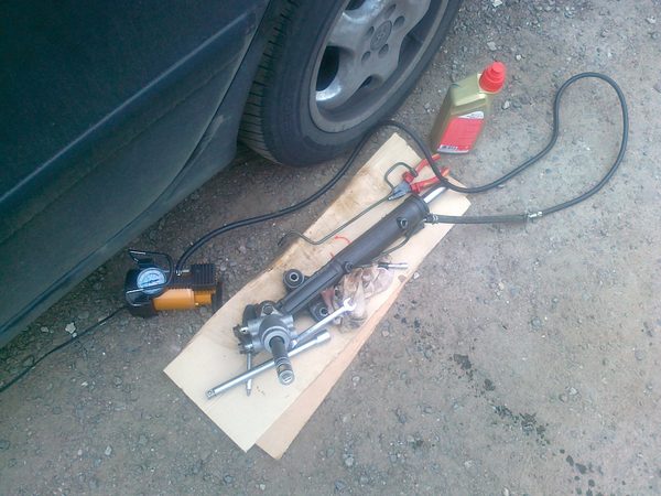

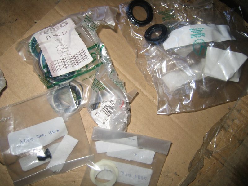

А вот так рейка проверялась.
22062013036-s.jpg [ 53.01 KiB | Просмотров: 13413 ]
И вот так упаковывалась.
22062013037-s.jpg [ 46.44 KiB | Просмотров: 13413 ]

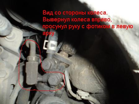

И еще вопрос: На всех рейках на золотнике-распределителе какие-то фигни стоят, типа шестигранника(в нем еще клапан какой-то стоит), к которому уже шланги прикручиваются?

СообщениеДобавлено: Пт июн 28, 2013 8:39 pm
LamC писал(а):
А что можно сделать, чтоб испортить? Я так понимаю, при съеме сальников с золотника?
Нет, там портить вроде нечего. А вот при вытаскивании левого сальника вала очень даже можно поцарапать зеркало циллиндра, т.к. ухватиться там совсем не за что: сальник мять приходится и уж потом вытаскивать.
Не понял о чём ты. Можешь ссыль в каталоги дать или фотку?

LamC писал(а):
сальник под боченком старый оставил, и теперь потекло там
Ну это не так страшно. Этот сальник можно поменять не снимая рейку. Если я правильно тебя понял.

Вот оно!)) Красным обведено
