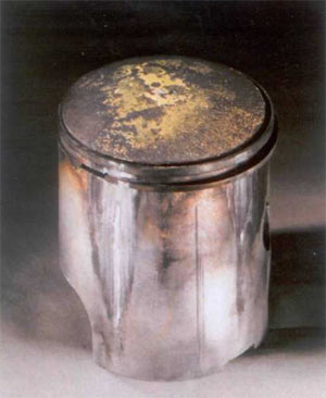

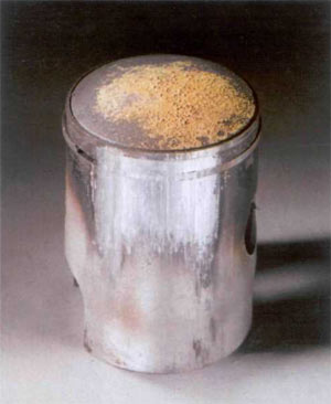

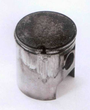

Вот пара примеров из справочников, мой выглядел как первый

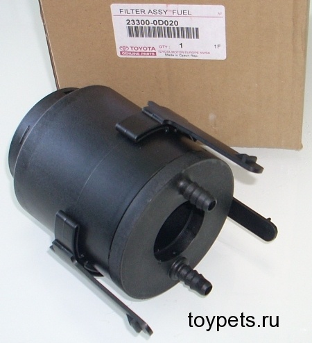

А что за фильтр в том насосе, который как будто был был засран?
Я просто разбирал свой. У меня насос БОШ. Дак там из самого насоса сначала идет в некую фигню которая называется регулятором давления топлива. Обратки то у меня нет. Вот нужное давление и поддерживает эта железка. А уж потом из нее два выхода одна пошла по топливопроводу под капот другая заканчивается действительно фильтром.
Но тот фильтр если забьется. давление в системе только вырастет.
AVENSIS 1999 Финка 4A-FE (не LB) Bosch Motronic МКПП SEDAN TERRA
 Заголовок сообщения: Re: Застучал 4a-fe
СообщениеДобавлено: Ср дек 18, 2013 12:38 pm
Зарегистрирован: Вт июл 02, 2013 7:58 pm
Сообщения: 30
Откуда: Волгодонск
233000d020 - топл фильтр, вот номерок.
Toyota 23300-0D020
Фильтр топливный 1 597 р...нехилый ценничек.А заменителей нет?
СообщениеДобавлено: Ср дек 18, 2013 1:04 pm
Сообщения: 30
Откуда: Волгодонск
я его байкотировал))))
Toyota Avensis 1999, универсал, 4A-fe, Terra. Honda Shadow 1986.
СообщениеДобавлено: Ср дек 18, 2013 1:26 pm
Сообщения: 112
Откуда: Воронеж
То еть выкинул?
СообщениеДобавлено: Ср дек 18, 2013 11:34 pm
Сообщения: 30
Откуда: Волгодонск
То еть выкинул?
Нет выпилял кусок под шланг и сделал байпас с насоса напрямую в линию. Этот фильтр является частью конструкции.
