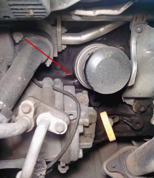

Недели три назад в районе масляного фильтра появилось мерзкое масляное загрязнение. Небольшое, но неприятное.
Oil.jpg [ 198.65 KiB | Просмотров: 5480 ]
После недолгих размышлений и смотрения в книгу был назначен предполагаемый виновник. Зарание куплено кольцо резиновое под партнамбером 90301-52006 (159 руб.)

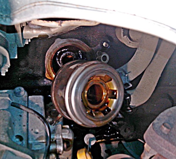

Откручиваем маслоохладитель (там всё просто и понятно).
Trable.jpg [ 267.69 KiB | Просмотров: 5480 ]

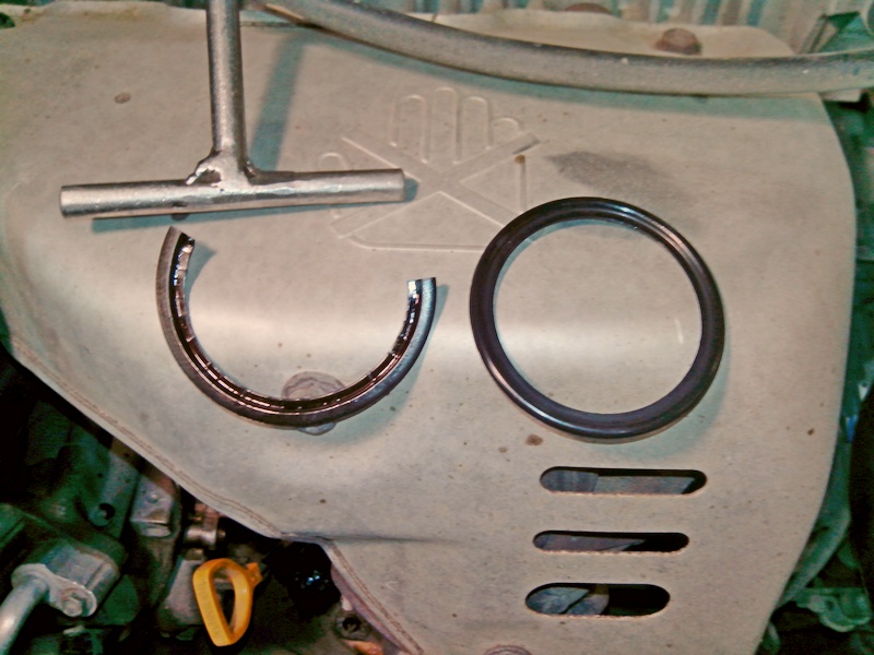

Старое кольцо - всё в сквозных радиальных трещинах, рассыпалось в руках - устало.
Ring.jpg [ 146.15 KiB | Просмотров: 5480 ]
