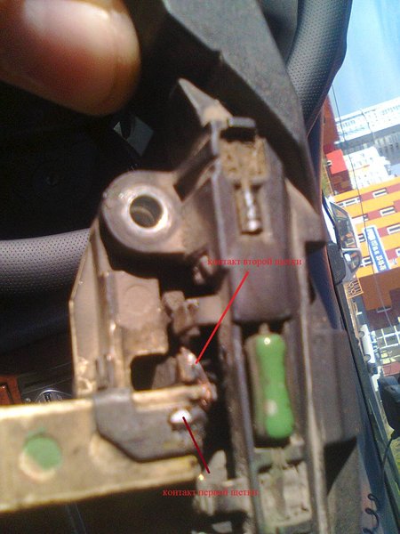

Приветствую всех.
Если беспокоют щетки (номер генератора в сборе 27060-03070), делаем следующее:
1. Заказываем 1127014028 BOSCH щетки генератора (номер с бошевского каталога).
2. Снимаем регулятор напряжения.
3. Ничего не отпиливаем и не откусываем.
4. Выдергиваем старые щетки.
5. Высверливаем старые припаянные контакты и зажимы.
6. Через полученные отверстия выводим контакты новых щеток.
7. Паяем контакты как на фото.
Тем кто из Кемерово и не хочет заморачиваться, ехайте на Терешковой 41г ст1 ВОСТОК АВТО, я менял там. 500р. и минут 30 времени.
0103 - копия.jpg [ 320.46 KiB | Просмотров: 8387 ]
Авенсис седан, 3sfe, 05,2000г. МКПП

Идея ясна, но по фото ничего не понятно. Жаль фото отверстий нету. Но всё равно спасибо, людям пригодится!

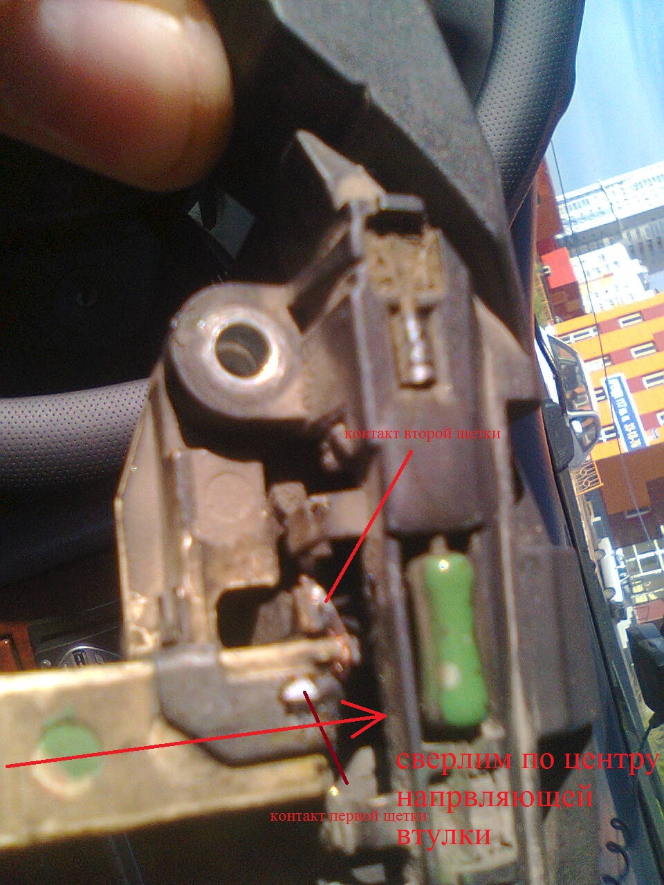

Нужно посмотреть туда где припаяны контакты старых щеток, после удаления старых щеток сверлим по оси движения старых щеток, т.к. отпаять контакты не получится из-за фиксирующей втулки щетки.
0103%20-%20копия.jpg [ 331.12 KiB | Просмотров: 8252 ]

сверло вставляем в тоннель по которому двигались щётки,правильно? тоесть,щётки выдираем (точней то что от них осталось) и высверливаем проводки на которых держались щётки насквозь,сверло примерно двоечка? вставляем новые щётки,просовываем в просверленные отверстия проводки новых щёток,не забываем про пружинки,придерживая щётки почти до конца в выдвинутом состоянии,припаиваем кончики проводков щёток к контактам в местах доступных для паяльника,проверяем свободно ли ходят щётки,без заеданий,собираем всё и радуемся как сэкономили 8000 рублей. всё верно,ничего не упустил?

Да, все верно, сверло потоньше можно, и смотрим чтобы контакт от дальней щетки не задевал ничего.
